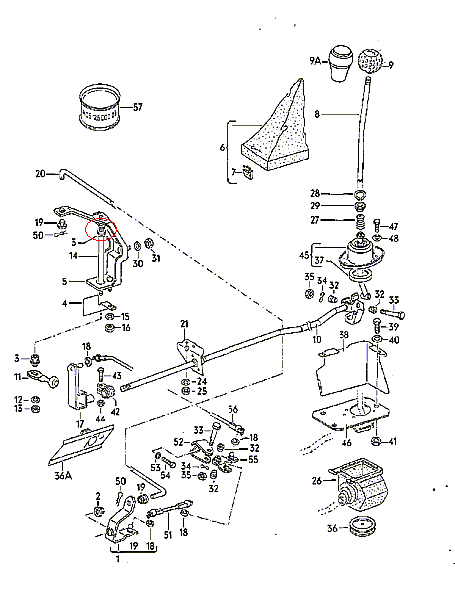

Posté : mar. juil. 10, 2007 11:56 am
par mayelle
webrik a écrit :salut
verifie la tringlerie de boite ....
woé j'ai envoyer l'image là à mon papa, mais y'a rien d'expliqué, je sais qu'il est pas con !! que c'est une "bête" en méca....
Posté : mar. juil. 10, 2007 17:33 pm
par coolraver
si tu trouve pas la 1 et la 2 c'est que la cannellure est mal positionnée, trop a droite....si tu ne peux toujours rien obtenir en la reglant un cran vers la gauche (par exemple tu as la 1 et la 2 mais plus les autres) c'est que tu as un soucis quelque part ou trop de jeu dans la tringlerie ;)
Posté : mer. juil. 11, 2007 08:54 am
par nikos du var
Il faut commencer par le debut : verifie que le levier de vitesse est bien centré : il faut aligner les trous de la tole du support du levier avec les trous de centrage dans la caisse.
deuxieme étape : tu desserres la bague de maintient de la cannelurede la tringlerie
troisieme etape : tu passes la marche arriere directement sur la boite a vitesse (pas avec le levier)
quatrieme étape : vérifie que t es bien en marche arriere (démarres la voiture et essaie c est le plus sur)
cinquieme étape : tu fais jouer legerement le jeude la tringlerie latéralement afin qu'elle prenne sa place et enfin tu serres la bague.
A ce moment la tu dois avoir récupéré tes vitesses et ta marche arriere.
Si tu rencontres encore quelques difficultées a passer ta 1ere et 2eme tu peux ajuster le eéglage par le centrage du levier de vitesse mais vas y tres molo un demi millimetre suffit bien souvent
si a cette étape tu n'as toujours pas retrouvé tes vitesses c'est que tu as trop de jeu dans la tringlerie, il te faudra alors changer les differents axes.
J'espere avoir éclairé ta lanterne et te souhaite du courrage c'est pas difficile mais c'est relativement chiant ;)
