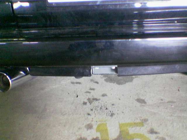

salut voilà les photos... par contre attention à la découpe je me suis fait avoir, j'ai suivi le dessin à l'intérieur du PC et en fait c'était trop haut mais bon c'est pas trop vilain...en plus je doit arranger encore la découpe pour une meilleure finition...

j'ai exactement le même sur mon break bmw mais je ne l'ai pas encore testé.
faut il le tourner pour rentrer dans le trou?
cupraman
Message par cupraman »
oui il faut d'abord mettre la poignée puis rentrer la boule tête en bas, la retourner et puis tirer la poignée vers toi et n'est pas peur de tirer jusqu'à la sécurité et pour l'enlever il faut d'abort tirer le cran de la sécuriter puis faire l'inverse...
voilà super simple et super pratique

et la prise de connexion des feux , cligno etc... se branche ou ?
cupraman
dessous, bien cachée sur le côté gauche de la photo tu vois un leger bout qui dépasse.
pratique et esthetique

Faut lire le sujet que j'ai fait sans sauter de lignes...
Mon attelage se démonte... 4 belles grosses vis dessous...
Et du coup, il coute bien moins cher...
Le voilà démonté:
Depuis il y a un cache fait maison qui remplace la découpe que j'ai dû faire dans le pc... résultat, on ne voit quasi rien quand le col de cygne est démonté... Et rien ne dépasse... :lang
