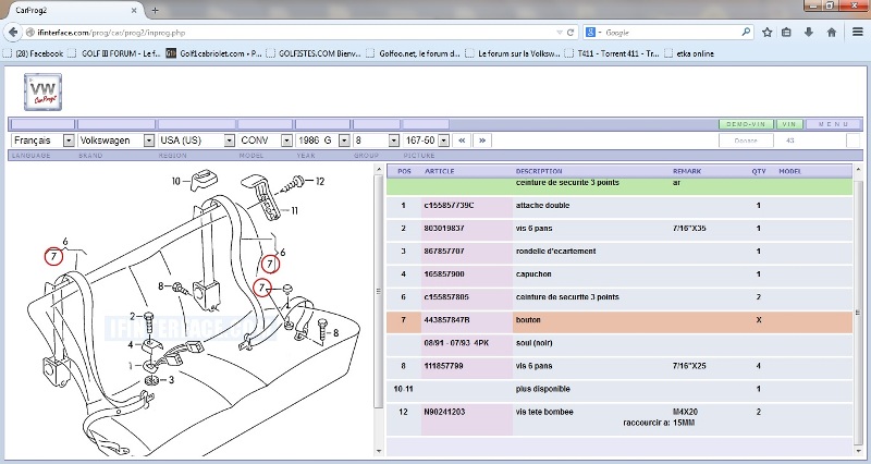

et en comparant les attache de ceinture arriére avec une golf 1 berline pour les point d'ancrage ? est ce que ca ne serait pas plus simple ?
