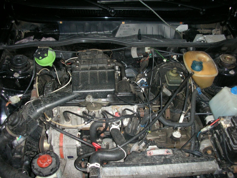

voila pourriez vous m'aider j'ai un doute sur la version du moteur
c'est un 75ch ou un 90ch j'ai regardé sur le site avec les photo des moteur mais j'ai du mal a les differencier et votre experience me serai bien utile!!!
merci d'avance les amis!!!!
sinon il a l'air propre pour un moteur de sportline de 80000km non??

ton moteur est un modèle EX 1800 cc

matheo a écrit :a quoi tu le reconnait :shock: :hein :hein
et bien à priori, c'est le même que j'ai sous mon capôt...et le mien c'est un EX 1781 cc - 90ch...

de plus, je suis quasi sur que le sportline n'est pas sorti en 75cv

othello87 a écrit :sinon, tu as une différence visible à l'oeil nu :
EW
tu ne l'as pas sur le moteur type EX
:Rock_On_:
C'est le bocal de DA c'est valable pour tous les moteurs donc ce n'est pas une différence notable.La DA est aussi bien sur EX que sur EW, 2H ou DX :mrgreen:
Comme dis fred sur sportline c'est minimum un 1800 carbu donc forcément EX et avec ça tu as le type moteur frappé sur ton bloc.
