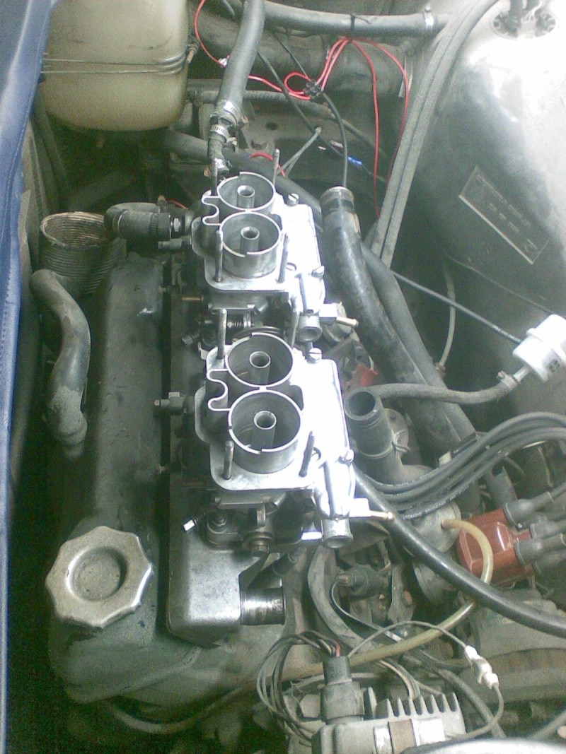

je préfère une voiture sans starter, ca roule mieux lol le must c'est un carbu par cylindre
c'est sur la murena modifié :fumeur
