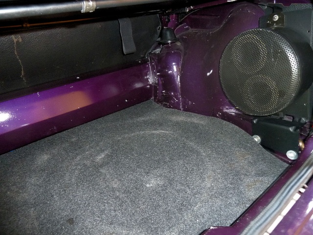

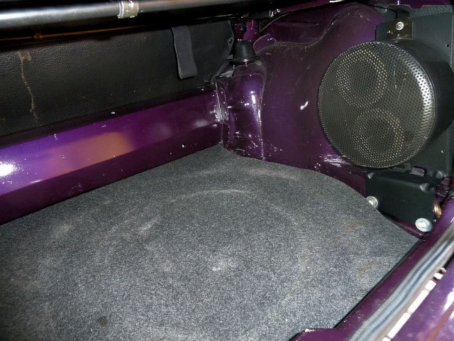

pour ma part j'ai commencer a rassembler quelques elements pour effectuer le montage dans mon cab car celui ci en était dépourvu d'origine
j'ai deja l'autoradio le câblage les Hp avants
sa serait bien que ceux qui ont le montage d'origine pourrait mettre des photos du coffre pour voir comment sont placer les 2 caissons

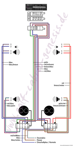

Photo trouvée sur le net :
Des photos de ton auto-radio ? face arrière notamment :maitre
