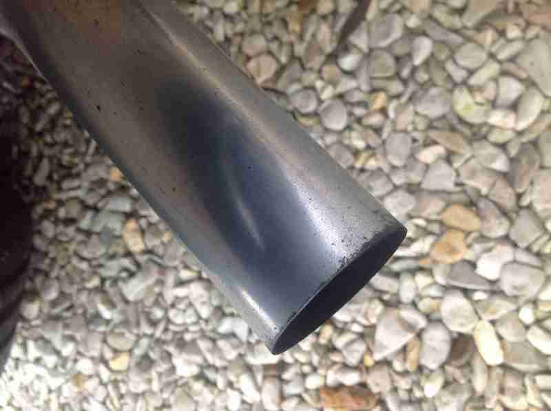

Je voudrais polir la sortie de mon nouveau silencieux AR....
Comment s'y prendre :hein

polir de l'acier :fumeur :fumeur :fumeur une pluie dessus ou même la rosée du matin et ça sera rouillée :foldingo

si mais contrairement à l'alu, ça rouille... Tu as un traitement antirouille en surface sur l'acier de ton pot. En le polissant, tu vas le virer et donc laisser le métal en proie à l'oxydation. Et même si tu ne sors pas ton cabby sous la pluie, ne serait-ce que la condensation provoquée par les gaz d'échappement la fera rouiller illico...
Cela dit, si tout ça ne te fait pas peur, mon conseil, c'est : papier de verre en 240 puis 400, 600, 1000, etc... puis l'incontournable Belgom alu sera ton ami...

mon conseil, c'est : papier de verre en 240 puis 400, 600, 1000, etc..... , pas de polish ou belkibrille , tu lui met un coup de bombe VERNIS TRANSPARENT HAUTE TEMPERATURE ,moi j'en ai mis sur mon collecteur inox ,ces bombes existe même en noir mat et si c'est bien fait ça protége bien , et le tour est joué plus de rouille .

poncer au 1000 a l'eau puis au 2000 a l'eau terminer par du 4000 a l'eau
est un petit coup de polish le resultat est eclatant
