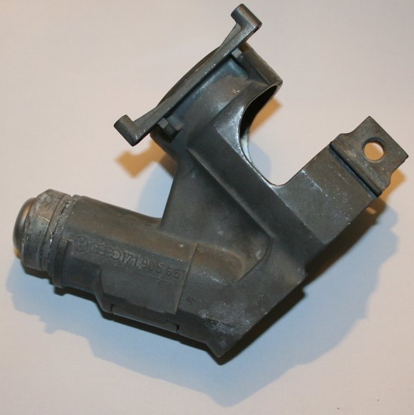

J'ai récupéré ce bloc à la casse:

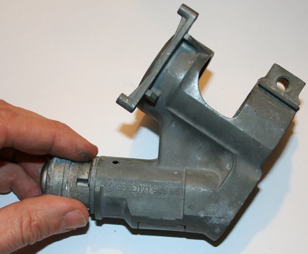

Les pas des vis placé à 120° sur mon bloc sont fichues, je veux donc remplacer le bloc en gardant le barillet du neiman de ma golf.

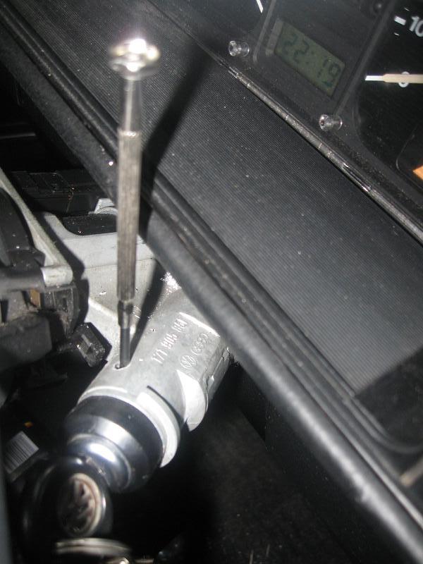

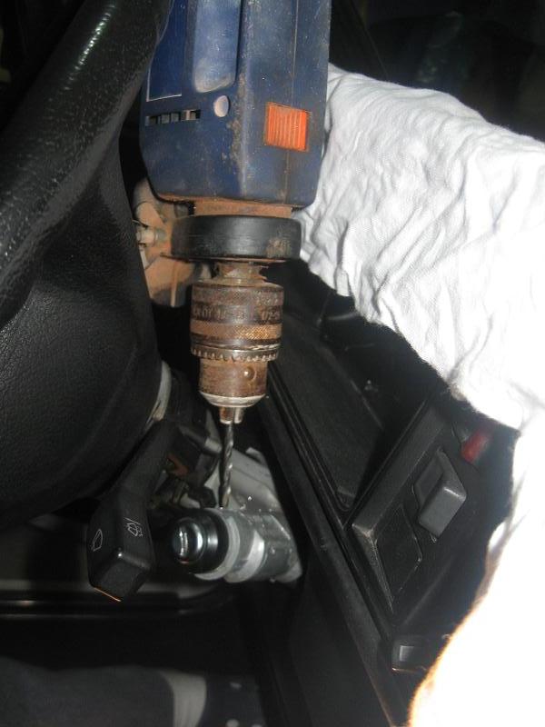

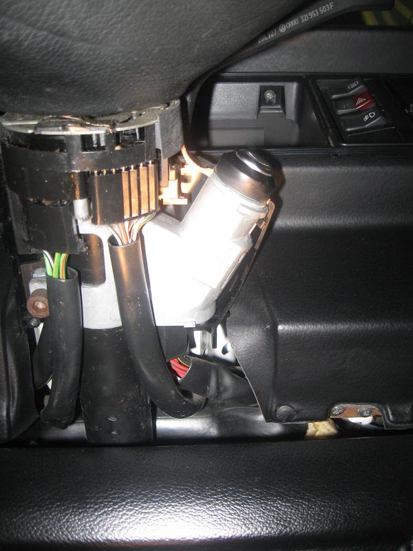

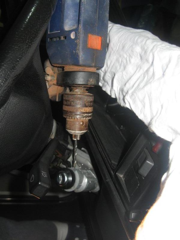

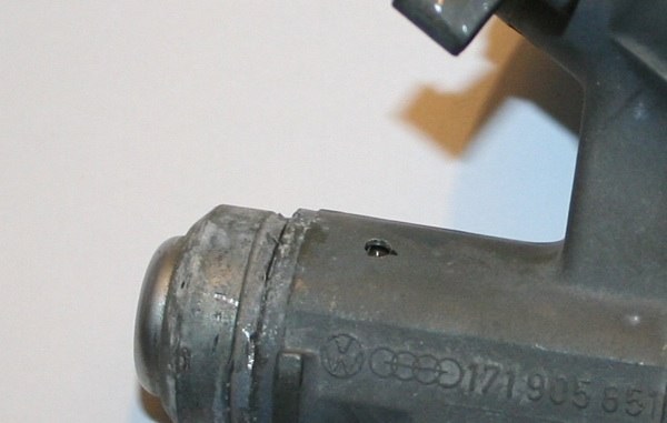

selon le schéma, j'ai donc percé le bloc:

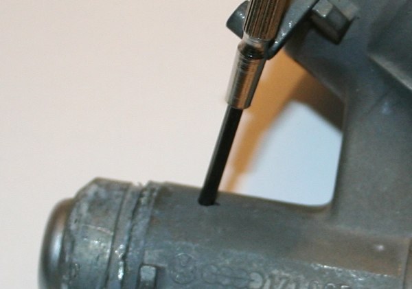

Ensuite on glisse une tige dans le trou, et on appuie:

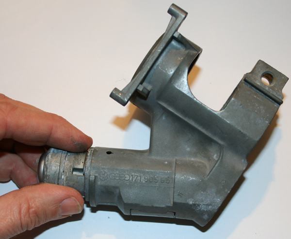

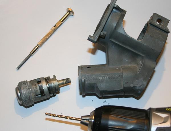

Ensuite, il n'y a plus qu'à tirer sur le barillet qui vient tout seul:
Et c'est fini:

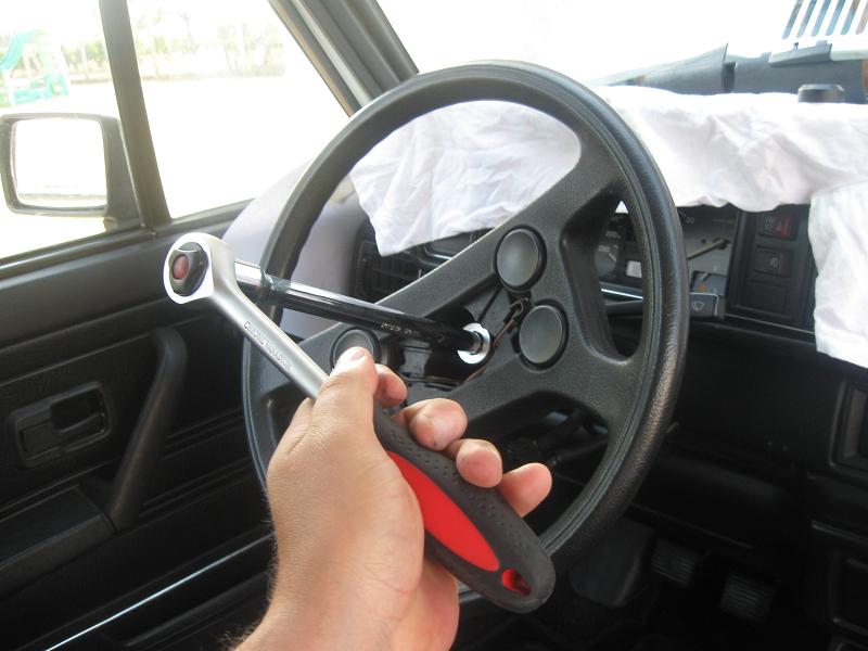

Pour un travail plus aisée, il est préférable de démonter le volant
-----> ne pas oublier de mettre un repére sur la colonne et le volant, au niveau de l'écrou

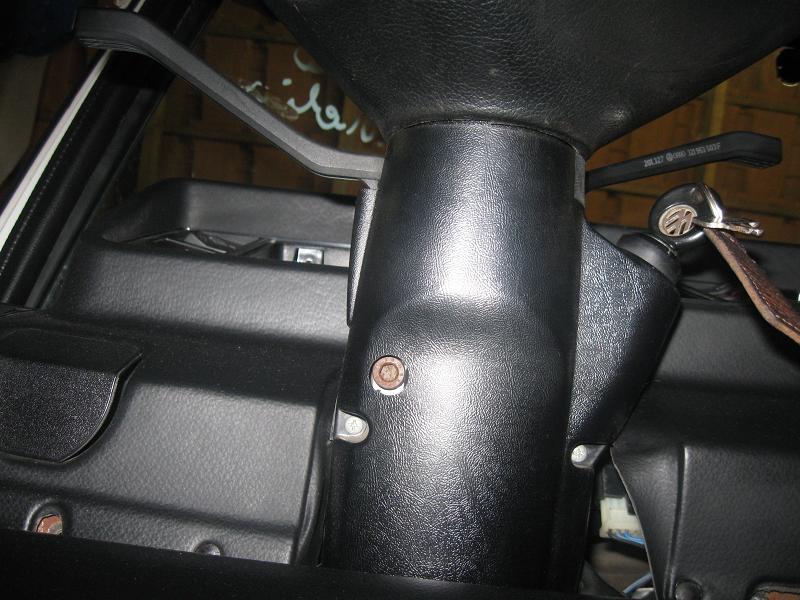

L'objet du délit, le remplacement du neiman On démonte les deux vis On débranche les cables On perce un trou
On n'oublie pas de protéger les élément sensible

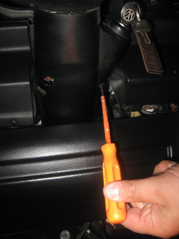

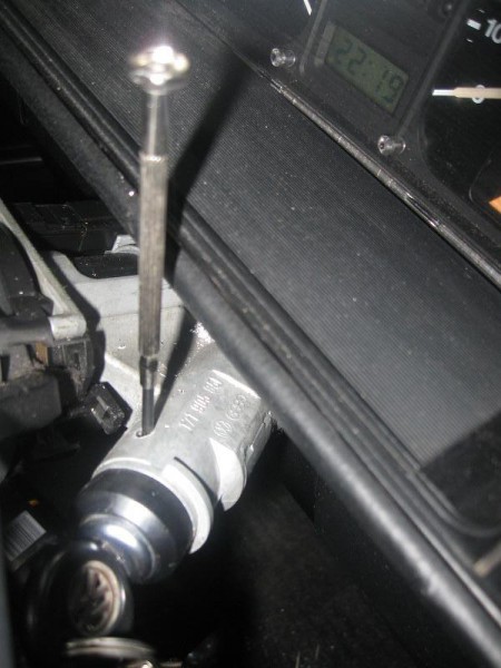

Avec un petit tournevis Sortie du barillet

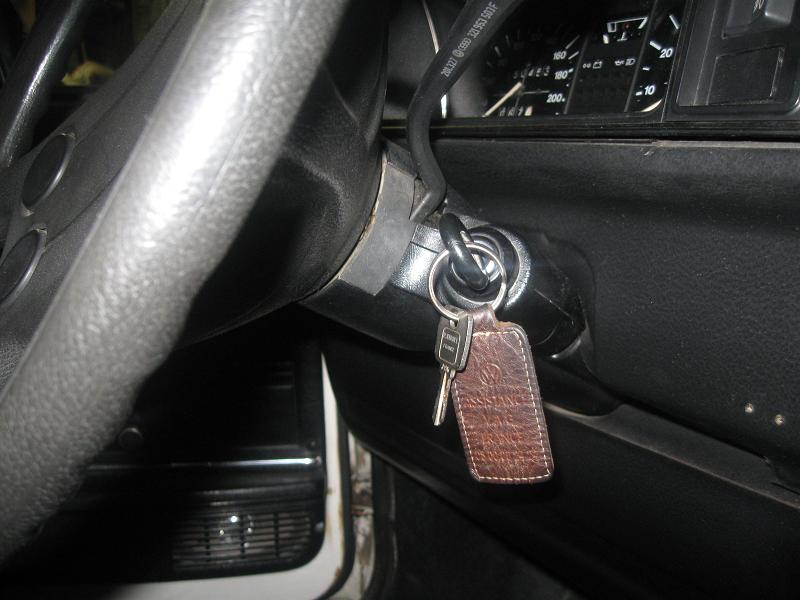

merci pour le tuto et pour ta reponse par contre ce n'ai pas le meme volant moi le miens le klaxon ce situe au milieu et c'est le contacteur du naiman que je doit trouver

Je n'ai pas non plus le même volant que celui qui est montré dans le complètement du tuto. J'ai un modèle de 92 qui doit être le même que le tien, et donc la procédure que je t'ai indiqué est la bonne, il suffit de tirer sur le plastique du klaxon au centre.

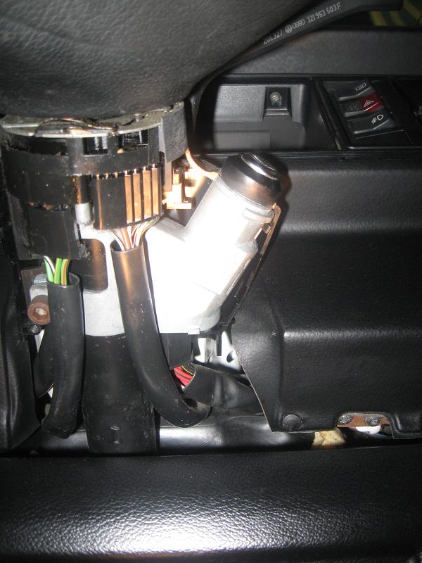

Quant au contacteur du neiman, il se situe comme sur le schéma derrière le neiman.

c'est quoi la piece 171 905 851 ? si c'est le bloc neman il y a une vis BTR sur le coté
