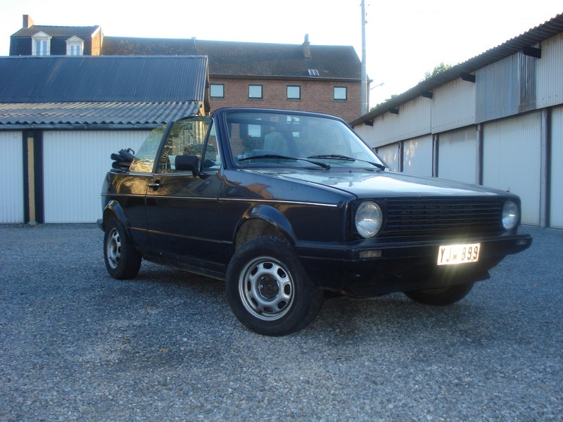

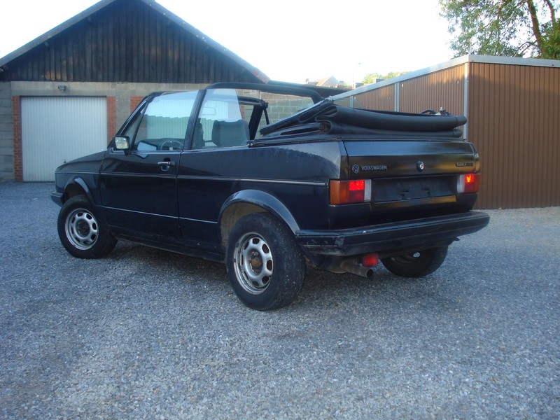

voila tout de méme 2 petites photos du jour ou je l'ai ramenée.
donc c'est une GLI de 1986,265.000 km,dans son jus (et quel jus :shock: )il y avais un kit karmann qui a été démonté et revendu par l'ancien proprio ce qui fait qu'elle se retrouve en full origine(ce qui est pas plus mal pour ma part)
je remettrai d'autres photos une fois revenue de sa révision et que j'aurai passé quelques heures a suer dessus pour la faire renaitre :D
