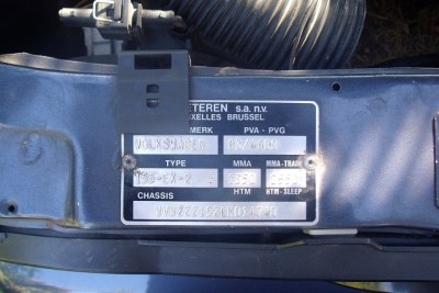

Après mangé j'ai regarder un peu partout et il y a une plaque constructeur marqué dessus "155dx2"
quand pensez vous tout concorde avec la carte grise.

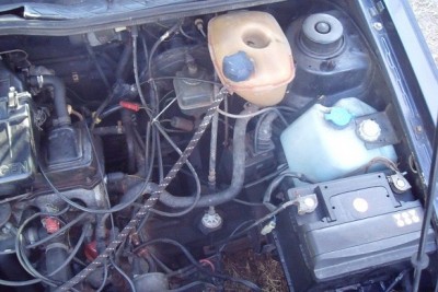

marcool40
Re: quel moteur sur ma golf ?
Message par marcool40 »
compartiment moteur
compartiment moteur

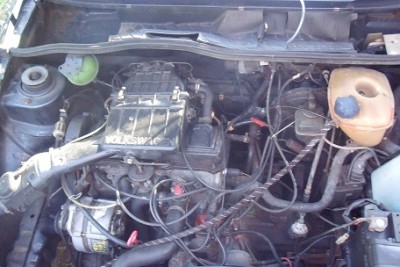

marcool40
je la rhabille
je la rhabille
je la rhabille
je la rhabille
marcool40
voilà j'espère que la dernière est celle de l'étiquette option.
merci encore
cordialement
Mr Propre
Mr Propre
Messages : 6506
Localisation : [56] Vannes
Message par Reuche »
La dernière, ce n'est pas l'étiquette option (celle ci est dans le coffre, sur la traverse, généralement coté conducteur) ... Mais j'y lit bel et bien 155EX2 ... soit moteur 1800 carburateur, ce qui ressemble bien au moulin de ton cab ...
