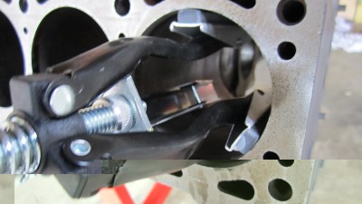

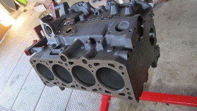

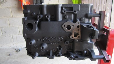

bonjour!
je vous présente mon projet prépa dx qui commence a ce concrétise
voici les taches qui seront faite!
-injection complet 16S avec papillon (plus gros).
-conduit de culasse agrandie est aligné avec l'admition
-culasse rectifier juste un poil
-soupape neuf est rodé
-arbre a came 276° schrick
-poulie réglable
-bloc moteur rectifier juste un poil aussi pour un rv de 11.1 au max
-déglassage des cylindres

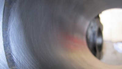

-vilo allégé est vm allégé (équilibrage vilo +vm)
-4en1 devil avec ligne inox
-poulie réglable

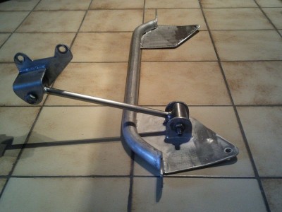

puis ma barre artisanal faite a mon atelier

c'est une barre inférieure?

pour la barre inférieur c'est la reproduction d'iresa que je fabrique a mon taf tout inox
