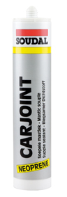

Message par sirius54 »
Moi je me sert de ce produit prevu pour ce genre de truc et ca marche trés bien et l'avantage c'est aussi qu'il s'elimine bien sans abimé la peinture.
Description
Carjoint une colle-mastic d’étanchéité (sur base de néoprène), formant un caoutchouc plasto-élastique.
Caractéristiques
- Étanchéite de joints ou éléments métalliques(déjà fixés mécaniquement)
- Garde une élasticité permanente après polymérisation
- Grande résistance aux températures
- Peut être peint
- Résiste aux acides faibles
Applications
Collage d’éléments de carrosserie, lisses et rugueux.
Collage étanche de gaines.
Fixation de garde-boues.
Collage de gaines de ventilation ou chauffage.
http://www.soudal.com/soudalweb/product ... 35&ID=1024" onclick="window.open(this.href);return false;
