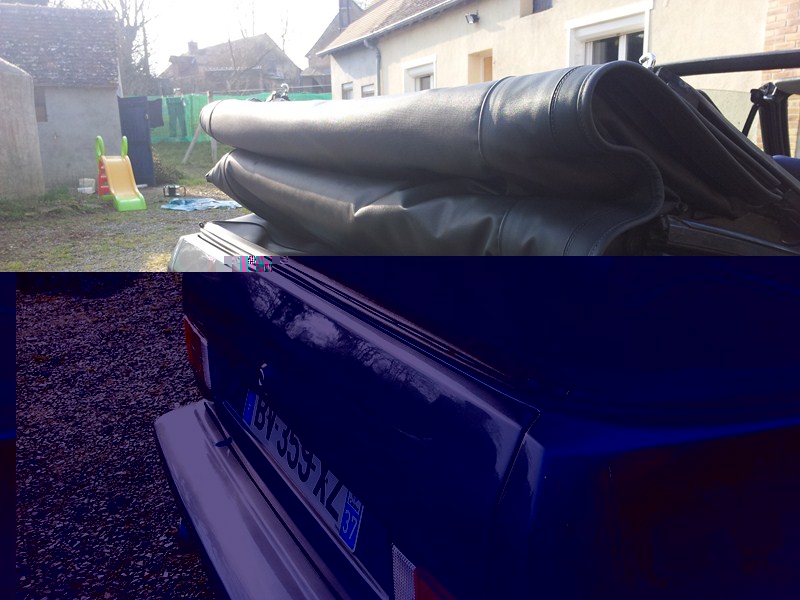

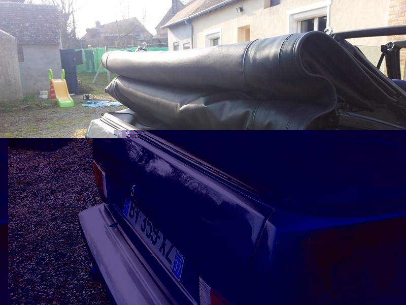

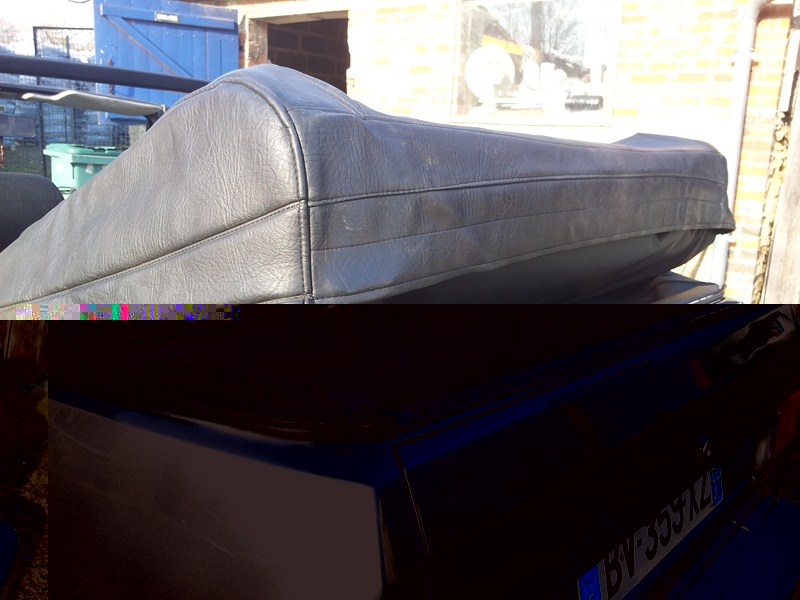

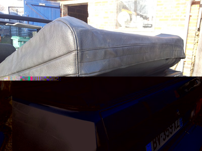

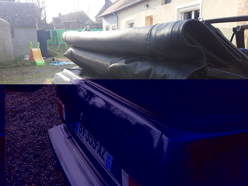

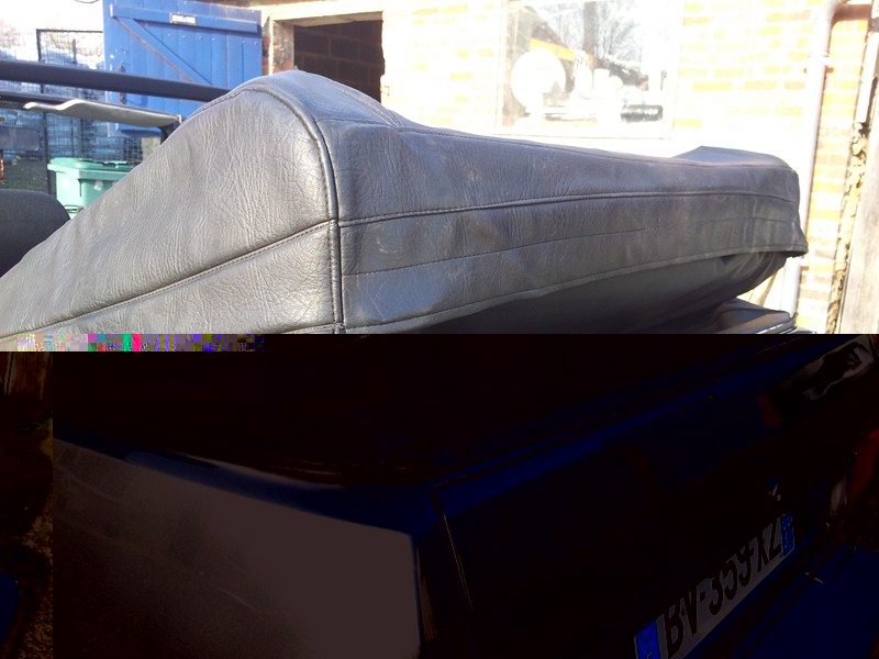

J'ai un problème avec mon couvre-capote que l'ancien proprio m'a donné avec la voiture.
Quand je veux mettre mon couvre-capote, quand je le met coté pression (pas la bière :alcolo :lang ) je suis trop court pour pouvoir mettre les crochets derrière et quand je commence par l'arrière le couvre-capote ne recouvre pas toute l'armature et je suis loin des pressions. J'ai l'impression que la capote n'est pas assez pliée pourtant on entend bien qu'elle se verrouille.
Est-ce quelqu'un a déjà eu le cas ou connais la solution a mon problème?

Merci d'avance
Re: Problème avec couvre-capote
Pour moi, effectivement, la capote ne semble pas correctement pliée.

Est elle verrouillée ?

richie1973 a écrit :Est elle verrouillée ?
oui je suis obligé de la déverrouiller pour la refermer

Et sans plage arrière, c'est mieux ?
cela vient du fait que ta capote n'est pas entierement en bas
soit les cable de tension de la capote trop tendu
soit un probleme avec la scinématique de ton sysyteme de capote
Message par laurent.P »
ce n'est pas une capote électrique???
de toutes façons, elle doit déscendre plus bas...
attention de ne pas forcer inutilement sur ton armature :crouge
peut etre un verrin de capote hs :hein

richie1973 a écrit :Et sans plage arrière, c'est mieux ?
j'ai pas essayé, ça me paraissait bizarre d'enlever la plage arrière pour mettre le couvre-capote
banditblue a écrit :cela vient du fait que ta capote n'est pas entierement en bas
Pour les câbles je ne sais pas, j'ai plus qu'à regardé tout ça quand je vais changer la capote (ce que je devrais faire dans les semaines a venir)

laurent.P a écrit :ce n'est pas une capote électrique???
Non c'est une manuelle
banditblue a écrit :peut etre un verrin de capote hs :hein
Ya des vérins sur une manuelle?
Vu qu'elle est verrouillée, est ce qu'elle peut descendre encore?

:oui il y a des vérins, 1 de chaque coté, elle est peut être mal fixé sur la carosserie :foldingo
ou déja tordue par un gars qui ne savait pas la fermer! et tirait comme un :yeux

Ok merci pour ces éclaircissements je vais regarder de plus près ce wé
