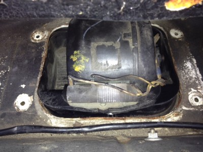

je vais tenté pas l'intérieur mais j'ai un doute
je vais prendre des photos et les poster sur le forums

alors comment puis je le sortir par le moteur ??

il faut demonter l'essuie glace et comme ca tu peux le faire pivoter et le sortie par le coté gauche ;)

mais ça ne passera pas même en démontant le moteur de l'essui glace ??
enfin je pense

:oui Si si ça passe, c'est comme ça que j'ai changé le mien

Sur mon ex GTI, je l'avais changé par le capot moteur... C'est chiant à faire mais ça passe ;)
