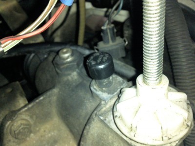

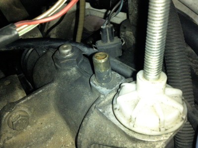

salut les cabiste!
j'ai un problème depuis quelque jour boite de vitesse type ATH les rapport 1 2 4 surtout la 4 une fois sur deux ne passe pas
j'ai fait une une vidange mais toujours pareil :grrrrrr
a quoi sert cette embout? un graisseur :hein

Re: problème de boite
Message par karmann60 »
mes joint sont tous en bonne état un embrayage usé peu provoqué se genre de panne car mon câble embrayage est tendu a fond est ma pédale in-peu dur?

Messages : 3216
Hé bien détend un peu ton cable !!!!
À la pédale tu doit avoir un jeu de 1 cm
As tu bien regarder mes liens pour le réglage de la tringlerie de boîte? , car je pense que c'est mal réglé sur ta caisse.
