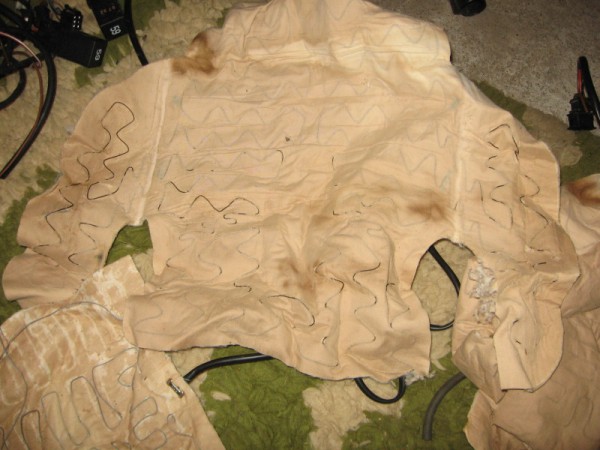

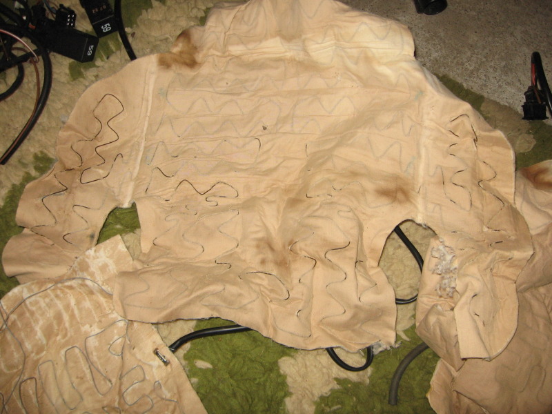

Re: Problème chauffage aux sièges
Message par richie1973 »
Voilà à quoi ressemble des nappes. Comme tu le vois c'est très fragile et souvent les fils cassent.

Ok ils cassent mais c'est réparable? Désolé si je vous ennuie avec mes questions...
Pourquoi juste consommer quand on peut consommer juste?
richie1973
Messages : 3493
Version : Best Seller
Localisation : COLMAR
Vaux mieux en acheter des nouvelles...
