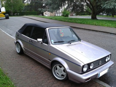

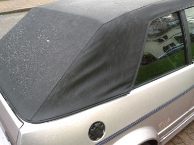

Hello,
Voila j'ai changé ma capote cette semaine,mais voila sur le coté droit des plis apparaissent,alors que le coté gauche je dirais non pas de plis...
Maintenant a savoir que je n'ai pas encore mis mes caches coin,étant donné que j'ai commander les nouveau joints qui vont en dessous....
S'il y a des connaisseurs ici

Donc un des experts va donner sont verdict....
Capoté mal centrée ;-).
Y as plus qu'à déposer et recentrer.

Ok,merci ca confirme un peu ce que je pensais....
Mais tu crois pas que je suis pas obliger de la déposé complète?
C'est a dire je fais sauter le cable arrière et enlever les joints de capote (ceux qui reposent sur le coté de la vitre arr)pour la libérer,et pouvoir la centré...

vwsport57 a écrit :Ok,merci ca confirme un peu ce que je pensais....
C'est ça qui faut faire une Chef!!
