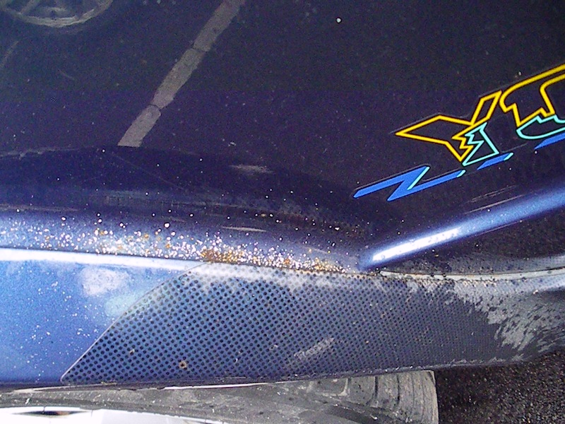

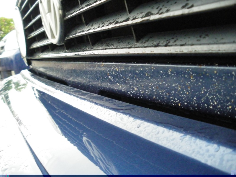

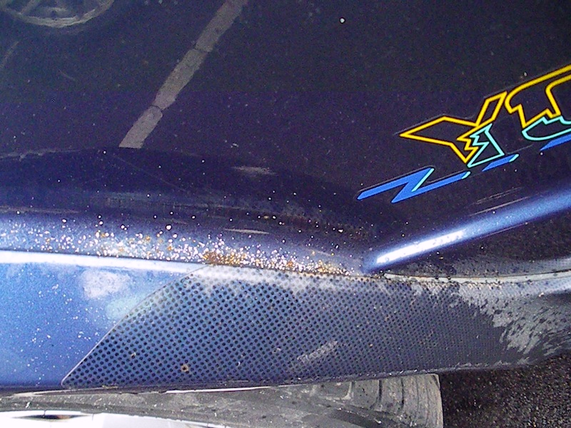

Cependant elle possède certaine traces de rouille vraiment légère sur le bord de l'aile et devant à côté de la calandre.

et pour les traces de rouilles c'est quand même à voir avant que ça ne fasse des trous

Essaye de négocier un peu pour les frais à venir :
Distri + traiter la corrosion + peinture face avant qui a bouffe du cailloux
Ne laisse pas la rouille continuer sa propagation
As tu regarde la baie de pare brise et les dessous de la voiture notamment sous la jupe arrière

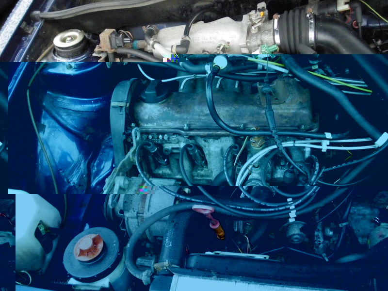

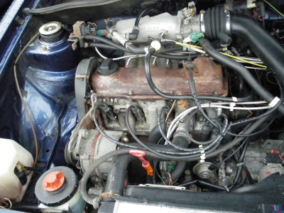

Merci pour vos avis.
Bien vu pour les manettes siège j'avais pas vu. C'est vrai que c'est curieux et pas très pratique.
Non je n'ai pas pu l'essayer. Le gas est de Metz et moi des Yvelines. On a convenu de se rappeler ce soir pour un RDV.
Le proprio a changé les amortisseurs par de 4 nouveaux qu'i est allé cherché à la casse.

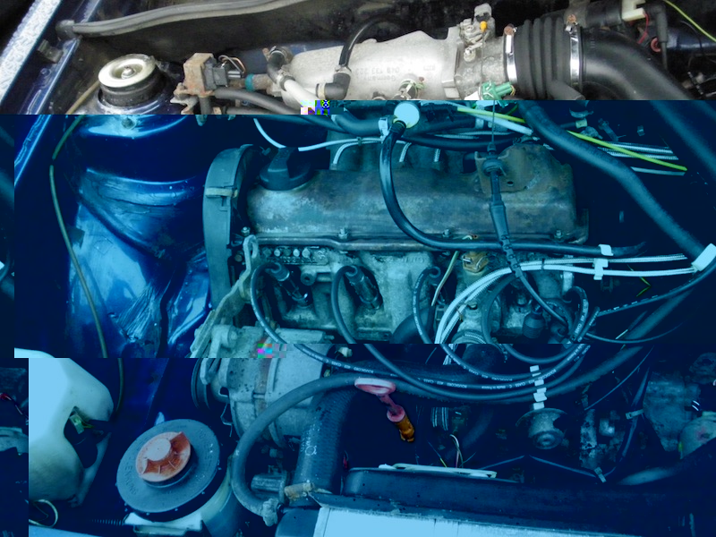

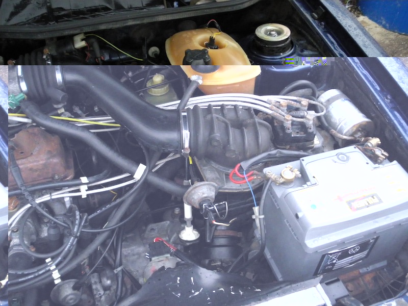

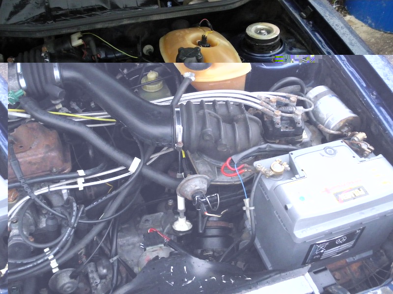

J'ai une photo du moteur. M'a l'air plutôt propre.

salut les amis en ce qui concerne ce cab le moteur me semble un peut trop propre a mon gout et aller chercher des amortisseurs a la casse et pourquoi pas des disques de frein et des plaquettes
cab a regarder de près!!!!

Je vois pas trop en quoi le fait que les amortisseurs viennent de la casse pose problème. C'est sur, si ils proviennent d'une voiture accidentée c'est pas bon. Le seul moyen de vérifier leur état serait de faire un essai sur route voir comment ce comporte la voiture.
S'il n'y a que ça à prévoir en frais de remise en état, ça va.
D'après le vendeur, il n'y a pas eu de gros changement mit a part les sièges et les jantes qui ne semblent pas d'origine. C'est ce qui me chiffonne.
Pour le moteur d'après http://www.golf1cabriolet.com/motorisat ... orisations
Le DX est bien un 112cv. Elle est de 93 et les catalyseurs ont été obligatoire en 93, il est possible qu'elle y soit passé de justesse ?
