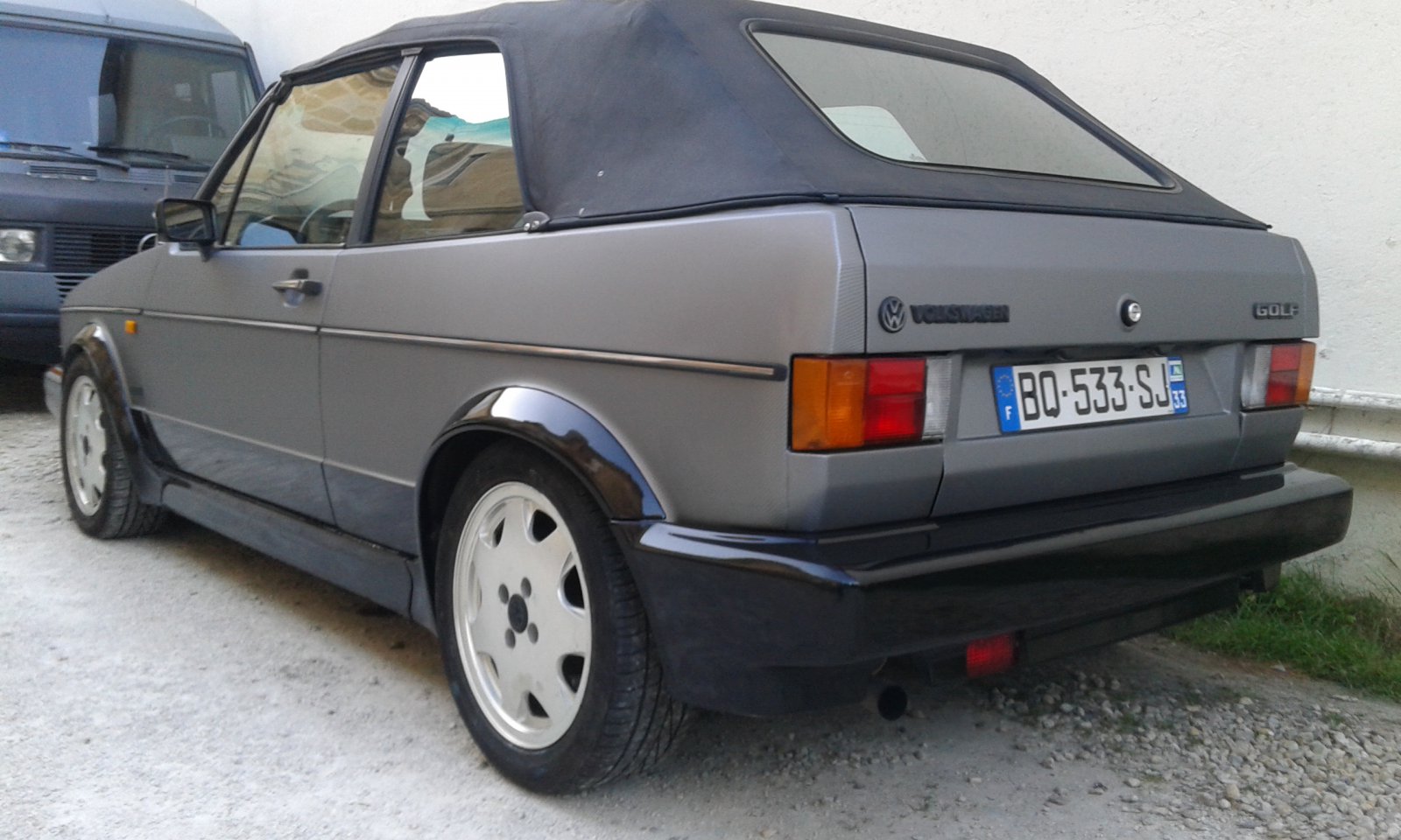

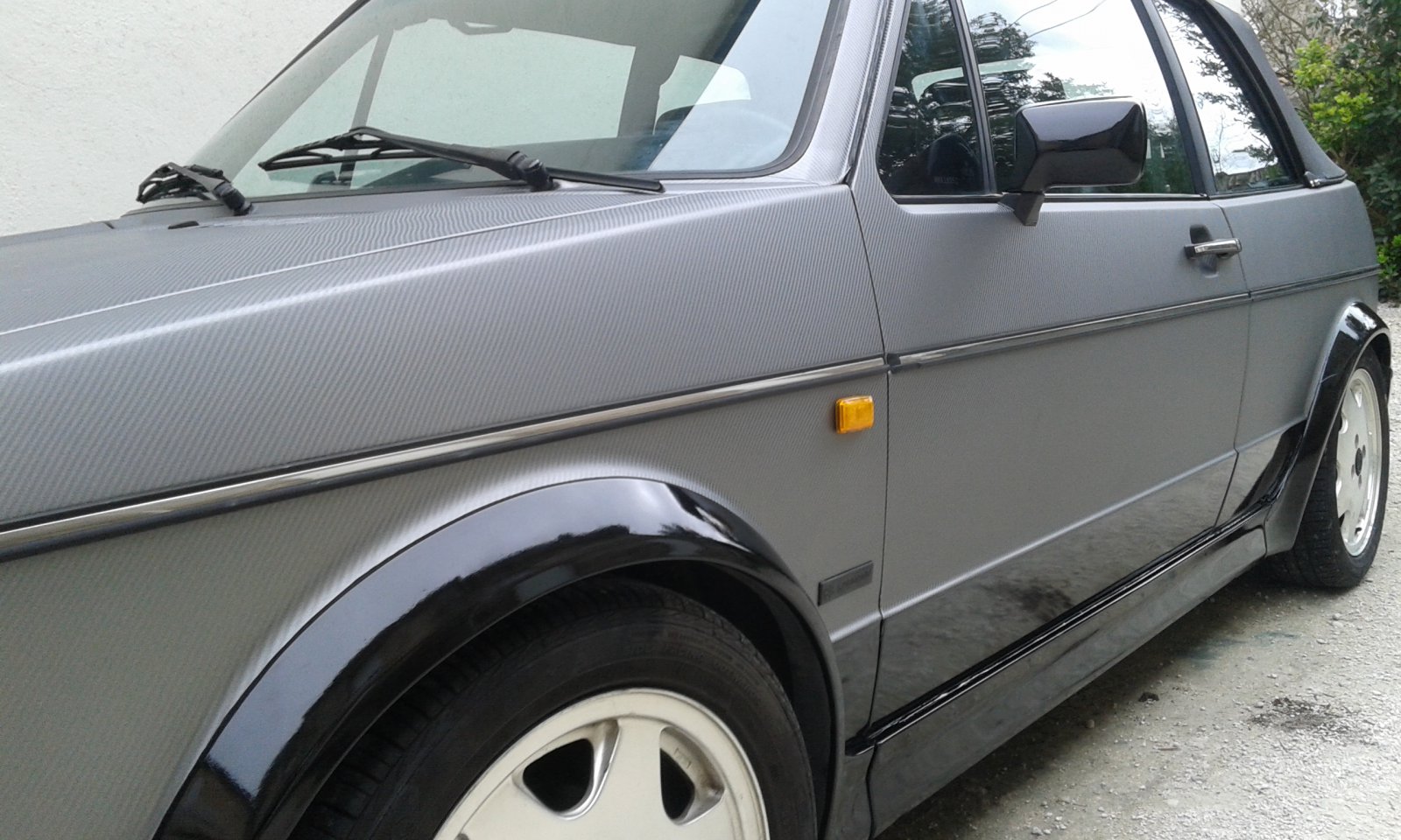

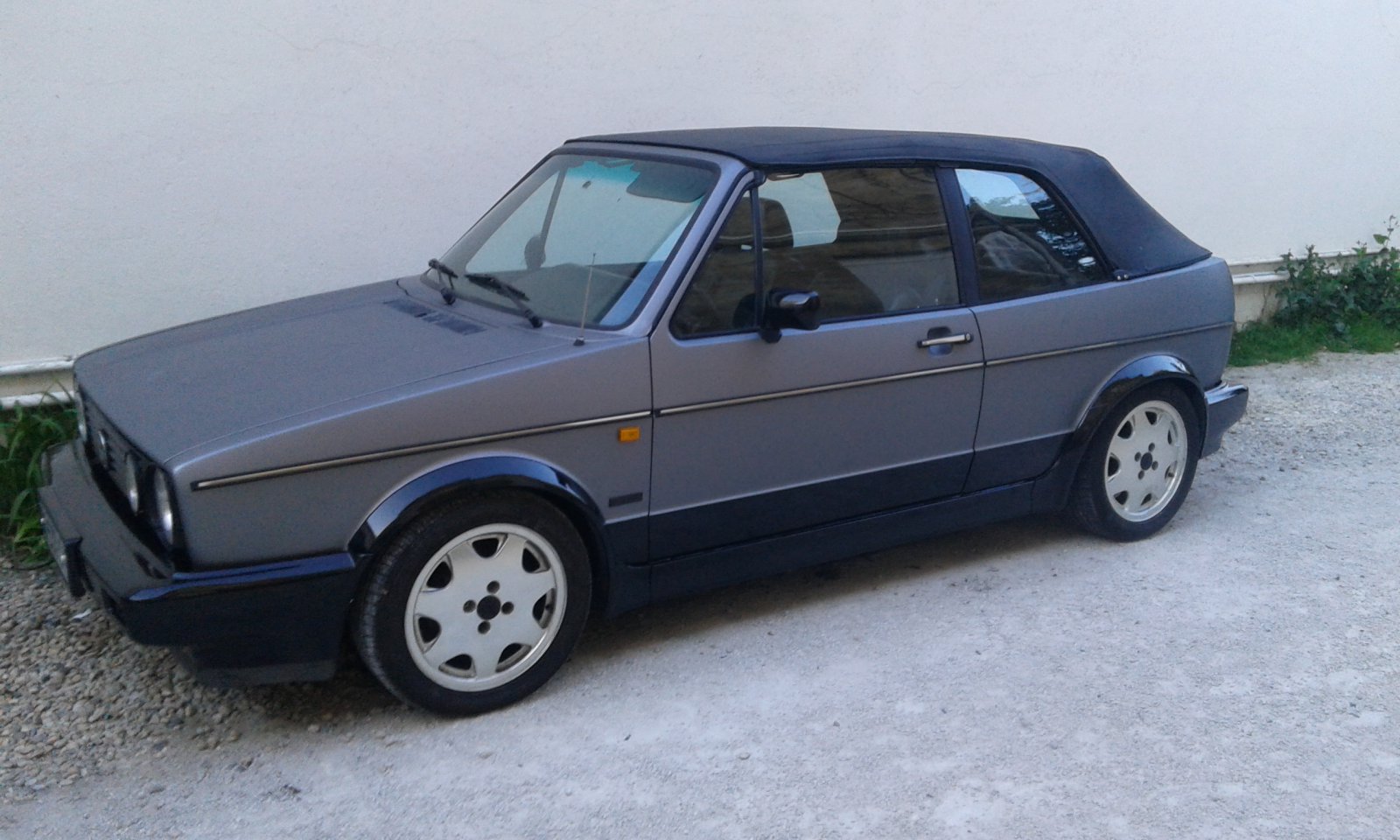

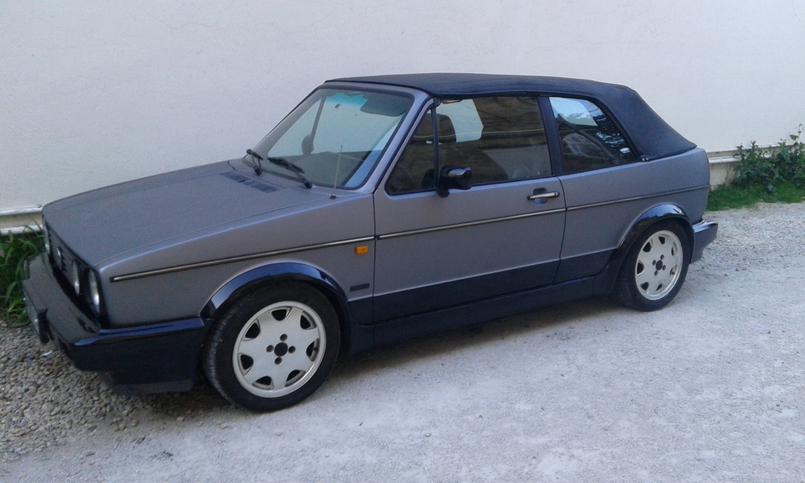

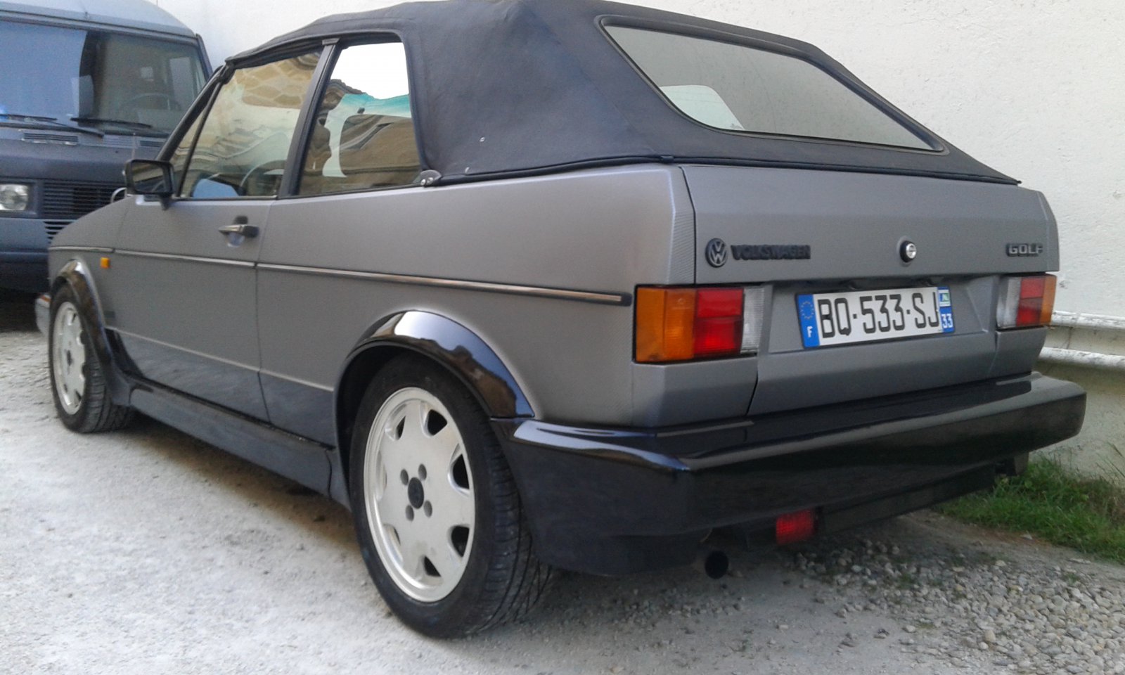

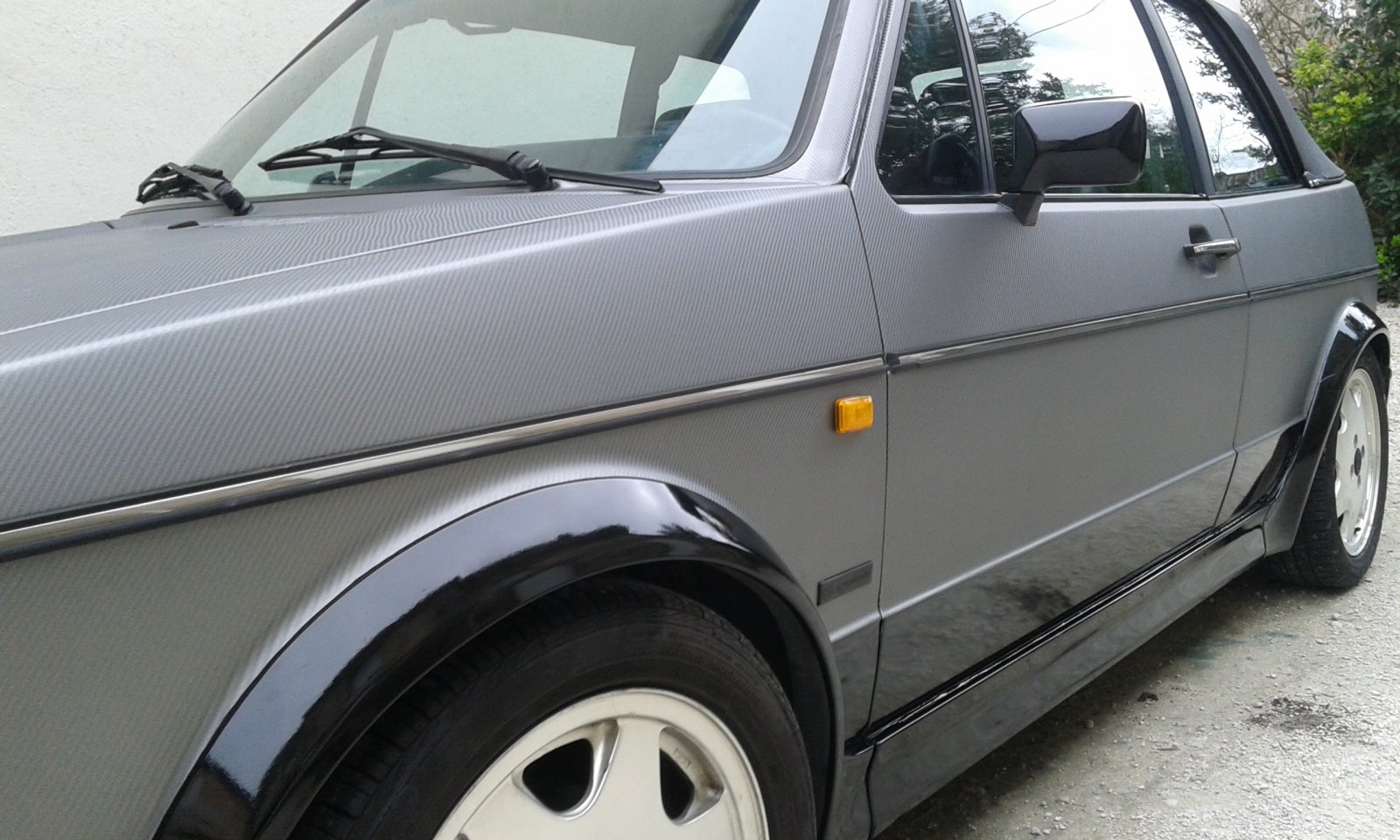

Déterrage de topic sur le covering, voila se que sa peut donner en carbone gris et noir brillant bas de caisse pare choc style bel air, d’origine elle est vert foncée.
Modifié en dernier par dav le dim. févr. 07, 2016 17:27 pm, modifié 1 fois.
Messages : 34757
Re: Car Wrapping
Beau rendu en effet.
L'avantage est que la peinture d'origine est toujours présente.
Après il faut faire attention au moindre accrochage ou rayure profonde qui déchire le film.
A combien cela revient ?
Tu l'as posé toi même ?

Pour répondre a olive4 vos mieux rayer l’adhesifs plutot que la peinture mais sa reste tres résistant c’est du hexis! Pour le prix il faut environ 10m lineaire de film et sa peut varier suivant la couleur ou la texture choisis. Moi sa ne ma presque rien couter c’est mon job, sinon il faut compter environ 1000 euro. Si quelqu’un veut des info precise n’hésitez pas.
