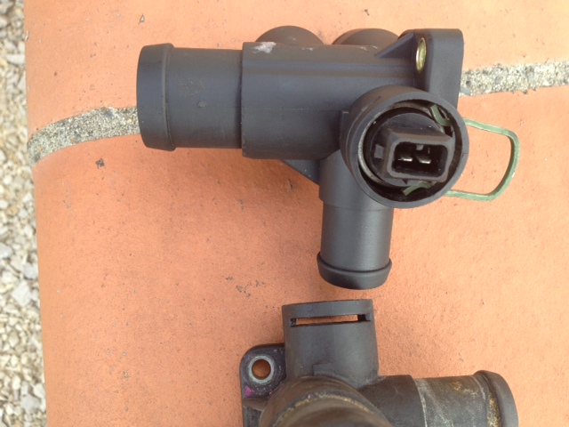

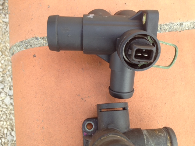

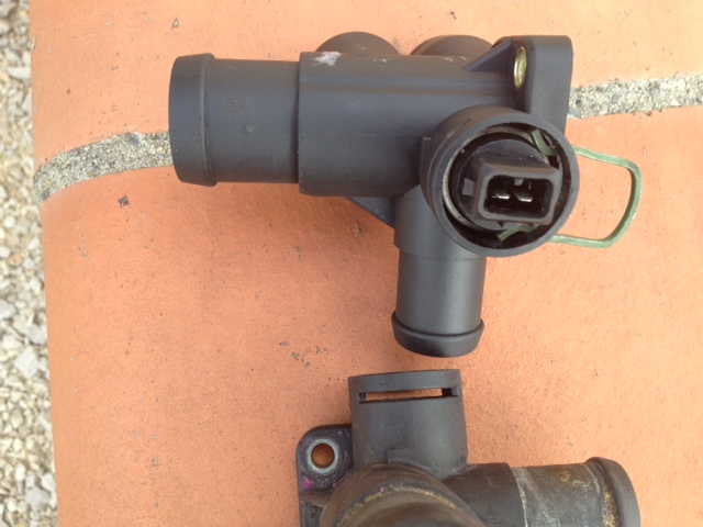

Je viens de faire la manip et je bloque pour remonter un circlips au niveau de la sonde (voir PJ). Cela bloque dans la gorge...les extremites frottant sur la gorge...
Des conseils?
Un avis?
Des conseils?
Un avis?
yanncox

Re: Chgmt pipe à eau et vis de purge
Pousse plus fort. Il y a de la pression dans le circuit, normal que le clips ne s'enclenche pas simplement.
aure12
C'est pas une question de pousser fort.
Il n'y aucune pression car je fais cette manipulation pièce démontée.
D'autres avis?
D'autres avis?
euh tu n'a pas saisi ma phrase. Normal que le clips ne se monte pas facilement car un circuit de refroidissement se retrouve sous pression donc il faut de quoi maintenir la sonde lorsqu'elle est soumis à cette pression.
Sinon en y regardant mieux qu'hier, tu as mis le clips dans le mauvais sens. Tourne le d'1/4 de tour et c'est bon.
