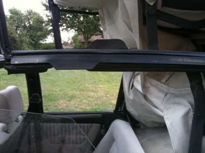

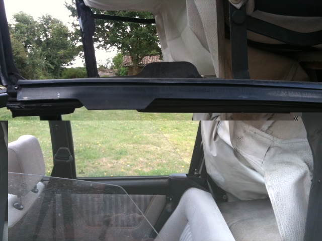

Je dois faire refaire la capote de mon cab 1992.
Le sellier m'a dit de me procurer chez VW les éléments plastiques plats qui sont filants sur la partie inférieure de la capote à gauche et à droite.
Est ce que ca fait partie du joint ou est ce une pièce indépendante?
Est ce que quelqu'un aurait la référence VW de cette pièce car mon concessionnaire n'est pas très aidant et il me dit qu'il ne trouve pas la référence :(
je vous joins deux photos pour que ce soit plus explicite
merci de votre aide
Nicolas

ce sont des pièces indépendantes des joints.
et ces pièces ne sont plus dispo chez VW.
j'ai demandé il y a 1 mois maintenant.

Sont elles infispensables? A quoi il servent?

Je pense qu'ils sont là pour éviter les bruits d'air.

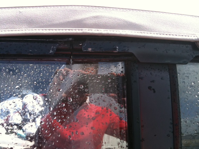

tu peut t'en passer !! ce sont des goutières pour les gouttes qui tombe de la capote !!
Donc au vue de ta photo, c'est pas la mort !! je vois pire ..... :fumeur
