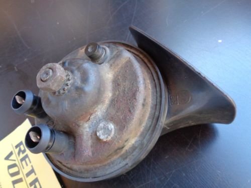

Bonjour à tous, je déterre le sujet car j'ai moi aussi un problème avec un de mes klaxon.
Sur mon cab j'ai un bi ton et malheureusement un des deux ne marche plus !
J'ai essayé d'inverser les branchement des 2 pour voir si c'était le faisceau ou le klaxon et visiblement c'est le klaxon qui est foutu (le ton aigu, car il y a un aigu et un grave).
Je voudrais donc en acheter un neuf mais il y aurait 2 types de branchement et je ne sais pas ou trouver le branchement qui correspond à mes klaxons.
Sur mes klaxon j'ai une seul fiche assez large et ce que j'ai trouvé sur mécatechnic semble être l'autre montage avec 2 fiches....
Ma golf cab est de 91 si ça peut aider et je ne voudrai pas avoir à faire de modif sur le branchement (je préfère rester d'origine et ne pas bidouiller les branchements).
Est ce que l'un d'entre vous saurait me dire ou trouver le bon modèle ?

Dans la "fiche assez large" il y a 2 branchements ;) .
Maintenant il faut voir si sur le klaxon proposé ça correspond à ta fiche. Une photo ?

Voilà le mien et la prise, le problème c'est que sur mécatechnic ou d'autres sites ou j'ai trouvé le klaxon, on ne voit rien sur les photos....pourtant il me semble que LE point important d'un klaxon est son branchement, le reste a moins d'intérêt !
En cherchant un peu sur le net j'ai vu qu'il y avait un autre modèle avec effectivement 2 branchements séparés.
Genre ça:

Pièce VW 191951223 encore dispo chez VW je crois.
Sinon en ocaz ça doit se trouver, car montée sur pas mal de modèles VW jusque dans les années 2000 si je dis pas de bêtises

Merci pour la ref !
De ce que j'ai pu voir, ça s'est monté sur les golf 3 cab, en tout cas le branchement est le même, même si la forme est légèrement différente au niveau de la corne.
Je pense que je vais recontacter manu30 d'ici quelques temps, je lui commanderai quelques autre pièces en même temps
