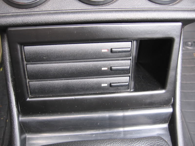

C'est un range cassette pour golf I cabriolet avec airbag.
Les consoles avec airbag sont spécifiques elles ont le calculateur de l' airbag situé en dessous. Le compartiment vide poches est donc plus petit.
Donc ca peut aller sur une golf cabriolet européenne mais qui a l'airbag (ça existe...).
Cependant il n'y a qu'aux USA ou on avait une finition blanche pour le bas de console. Celle ci provient bien d'une golf cabrio USA avec airbag.
Ca c'est le mien.

Effectivement c'est un US,le beige c'est pour aller avec le cuir beige mais je suis en cab sans airbag donc si j'ai bien compris il manquera de la hauteur pour ma console

Oui ça n'ira pas. Et ce n'est pas beige mais blanc en fait, ça vieillit très mal.
