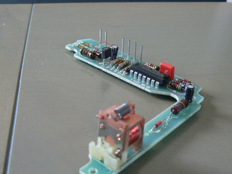

qui pourrait me donner le schema pour shunter le buzz de pression d'huile sur le circuit imprimé
le mien sonne constamment, je suis au bord du suicide

le buzzer marche avec 2 pressostats (celle avec plastique blanc et celle avec le plastique marron) et (sur la culasse et sur le support de filtre a huile(
1 - 0.3bars sous 2000 trs/min (fil jaune, sonde sur le culasse) uniquement le voyant qui s'allume borne 11de la nappe
2 - 1.8 bars au dessus de 2000trs/min (fil bleu et noir sonde sur le filtre a huile) le voyant et le buzzer s'active borne 9 de la nappe
attention un défaut de masse ou une tension trop faible peut générer se problème
Vérifier
- celle qui est sur la culasse, c'est la plus importante pour les infos des sondes.
- sur la couronne qui est entre la colonne de direction et le boitier fusible.
- cosse batterie, chassis, boite de vitesse.
regarde que tu n'ai pas d'autre problème d'affichage sur le tableau de bord ou autre
donc nettoyage des masses
j'ai trouvé ca en complement du RTA

PHYL81 a écrit :la pression marche bien, verifié et sonde neuve les 2 sondes: sur le filtre et sur la culasse
d'ailleurs ça sonne même quand on débranche la sonde alors la sonde en bout de la culasse c'est la 0,3 bars elle active le voyant mais pas le buzzer pour la verifier tu la met a la masse le voyant doit s'allumer
celle qui nous interesse c'est celle du filtre (fil bleu/noir) si tu le débranche il coupe le buzzer au dessus de 2000 trs
il a bien verifié que ça se passait au niveau du circuit imprimé meme la borne 5 qui renvoi l'info du compte tours venant du module d'allumage TSZ
il est plutôt bon en général
je lui imprime tes infos, on va voir
si ça ne marche pas avec le nouveau circuit imprimé que j'ai trouvé, il faut que je shunt le buzz sur le circuit imprimé, pas d'autre solution
j'ai d'autres trucs qui ne marchent plus, entre autre tout l'éclairage du tdb le fusible 20 (10A) avec l'éclairage de plaque le 3ieme en partant de la droite
à voir une des 2 solutions
1 --si tu as d'autre probléme sur le tableau de bord ton soucie est peut etre liée
je reviens toujours sur un défaut de masse ou d'alim +12v et après le stabilisateur de tension ( la bête a 3 pattes)
2 --donc le fil bleu/noir débranché si tu bip en dessous de 2000 trs
le faisceau, la sonde sur le filtre en etat de marche et la nappe du compteur ok
je dirais qu'il ne reste plus que le circuit imprimé ;)
voir photo 1 circuit imprimé en L rep 2 (sur le schema s'est le repère J114)

n'ayant pu en trouver un autre identique et en état de marche ( merci à tyranos et tonight06), on a fini par shunter le buzzer
la diode rouge n'a pu être shuntée, car cela aurait coupé d'autres circuits
mais je conduis dans le silence, ça fait du bien
mais si quelqu'un a un bloc complet VDO 650, avec compte-tour, comem sur la photo du mien, en super état de marche, à vender, je prends

en meme temps lorsque je vois la photos du circuit imprimé
si c'est un composant qui déconne doit y avoir moyen de le remplacer à moindre cout
alors si l'un de vous à un tableau de bord avec le buzzer qui sonne en permanence
qu'il ne le jette pas faite un don je paye le port
c'est pour se pencher sur le problème et tenté de trouver un solution ;)
