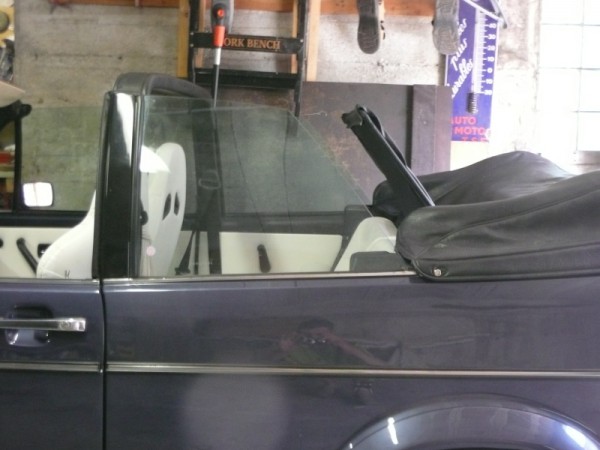

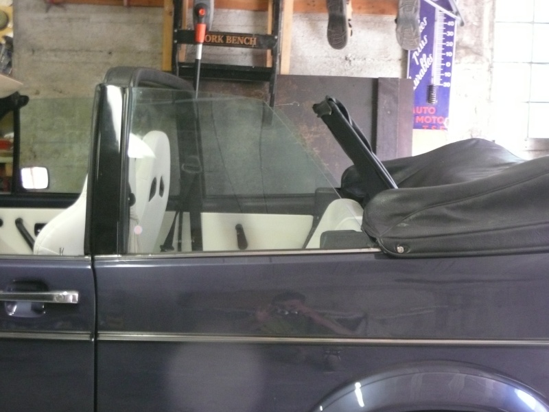

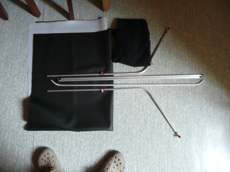

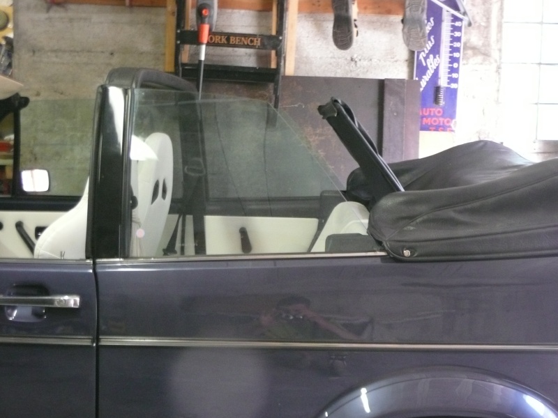

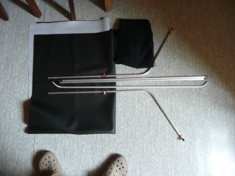

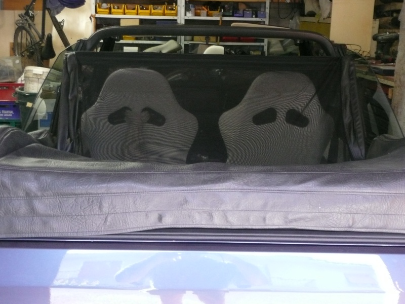

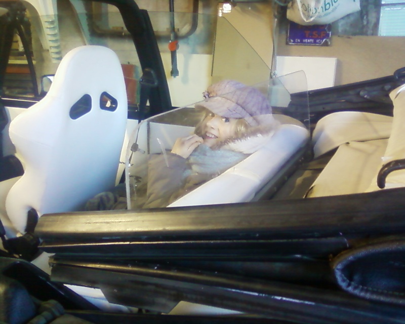

donc après plusieurs essai pour atténué le vent sur les place arrière pour mes enfants

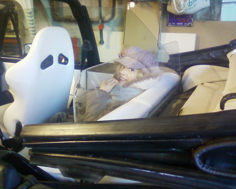

1er essai: un plexi
j'ai essayer de mettre un plexi rabatable :nul
le plexi pour la simplicité de réalisation et l' esthétique ( 2 charnières, 1 plexi) efficacité proche de zero
plus le plexi été haut, meilleur était son efficacité (toute relative) mais il se mettait à vibrer

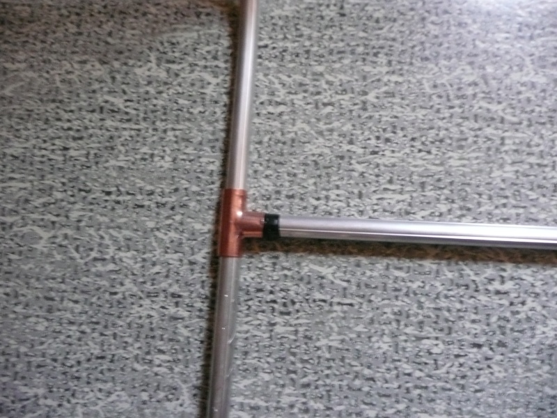

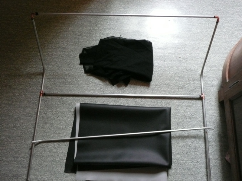

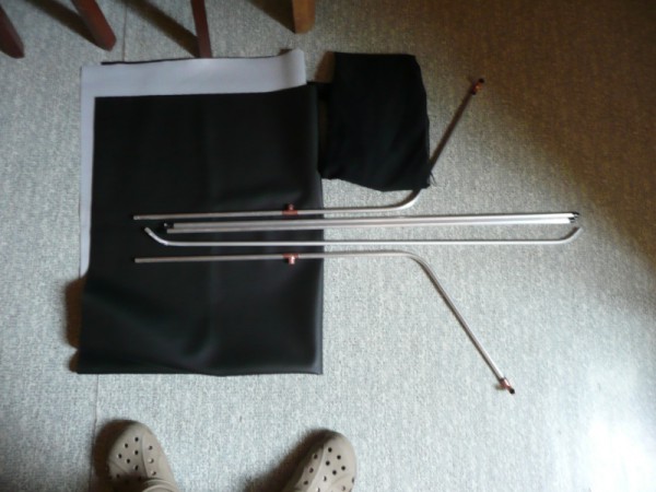

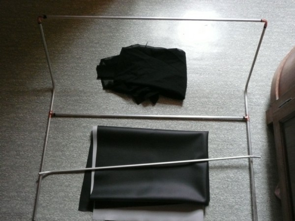

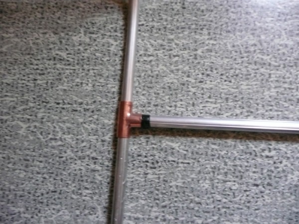

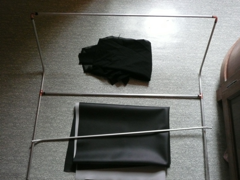

2eme essai: un filet
sur le meme principe du plexi un retour arrière avec en plus une partie toit

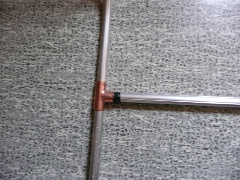

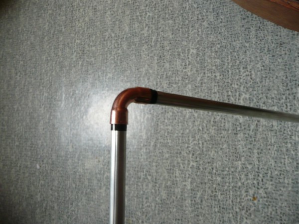

donc une structure tubulaire alu

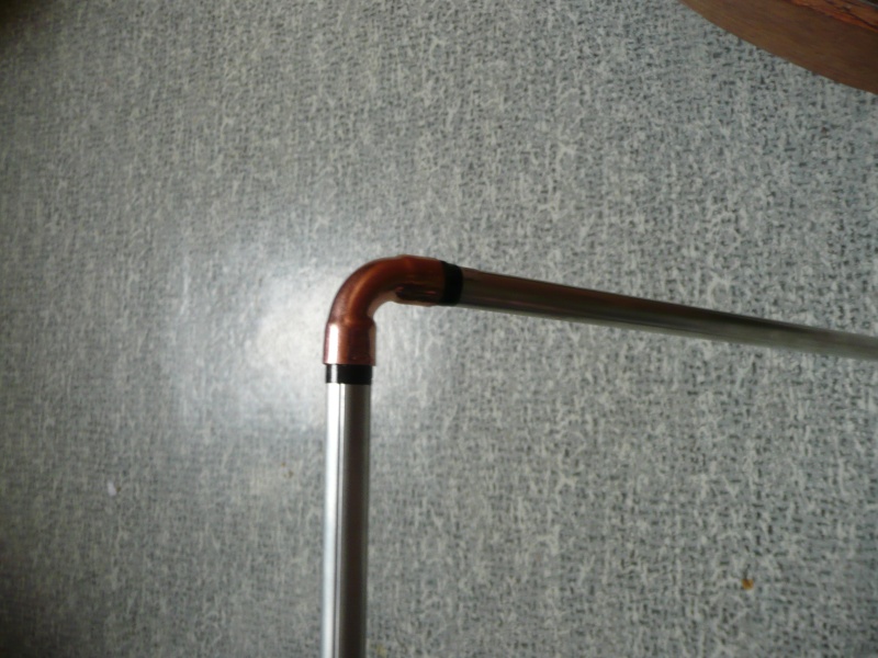

2 coudes et 2 té de plombier cuivre (d12)
du filet (resille) 1200x1200mm
du sky noir 1200x1000mm

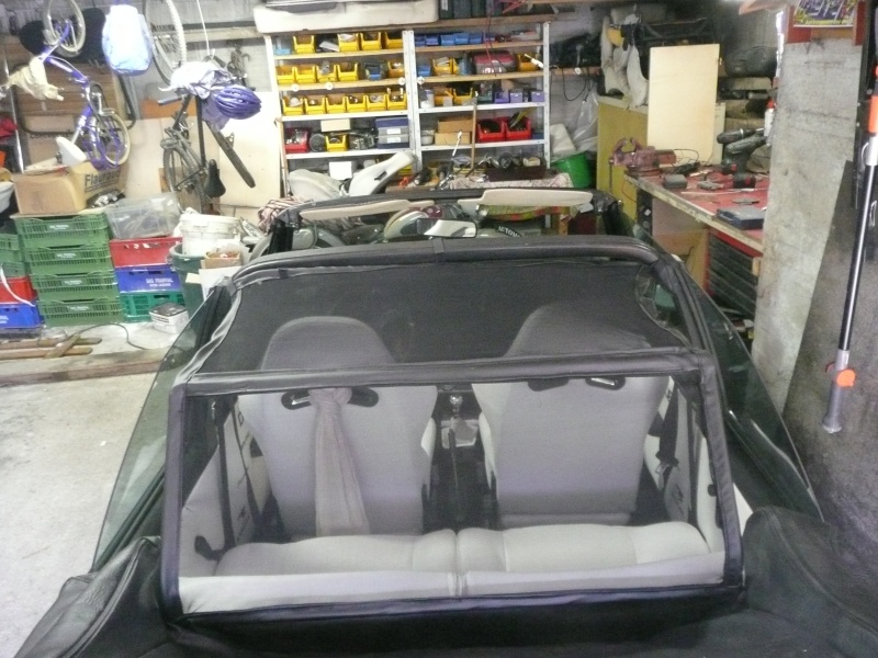

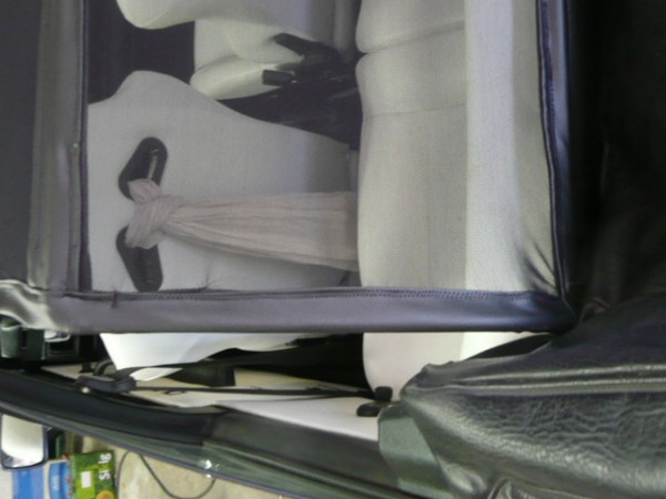

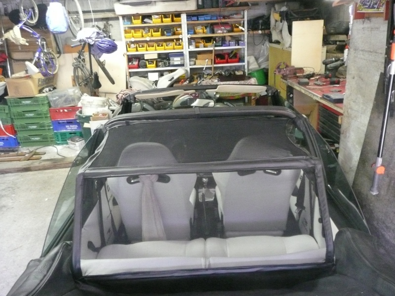

la structure assemblé

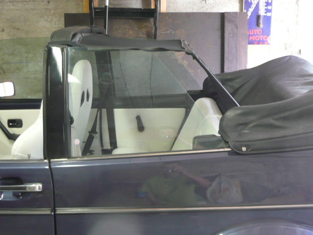

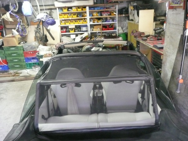

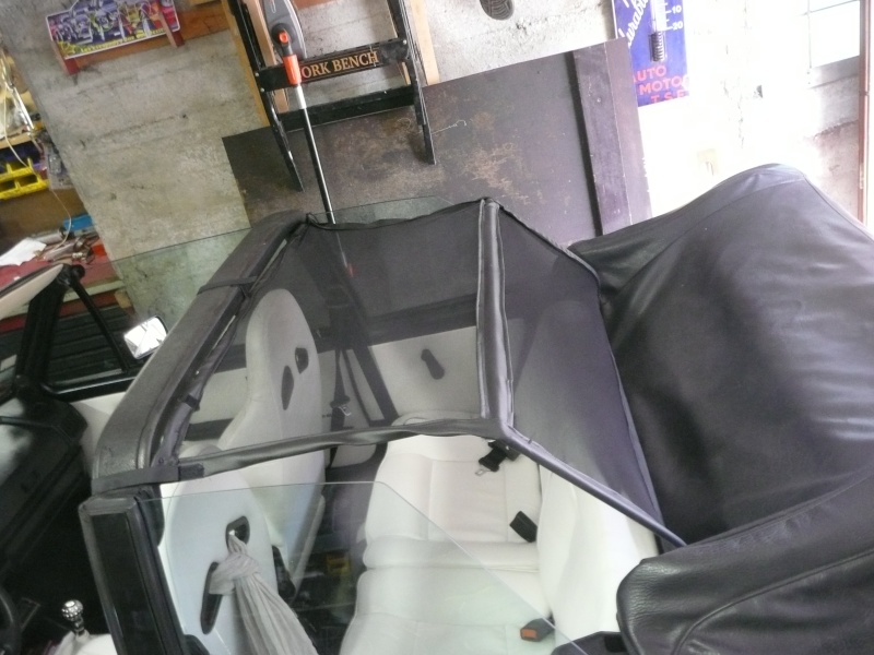

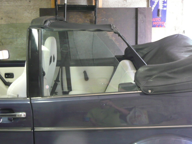

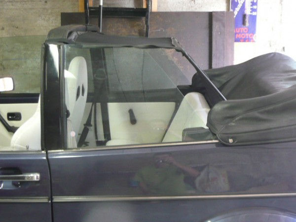

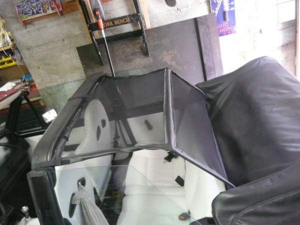

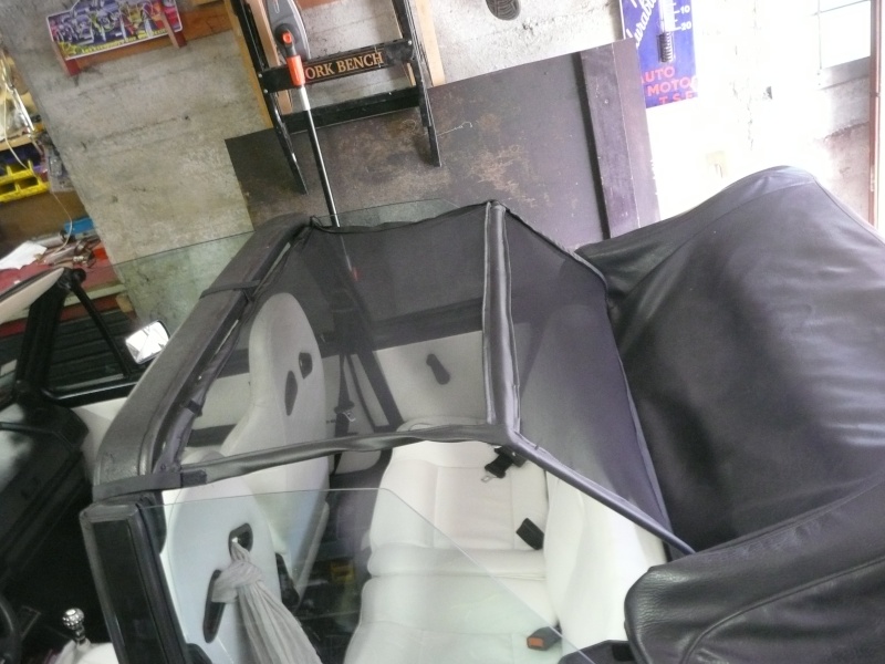

monté sur le cab sans la partie toit

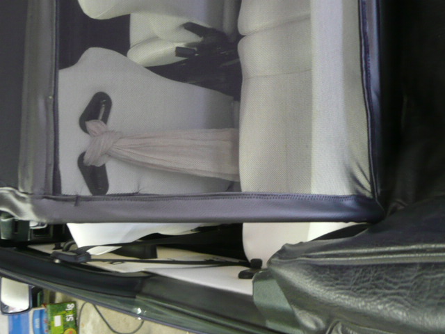

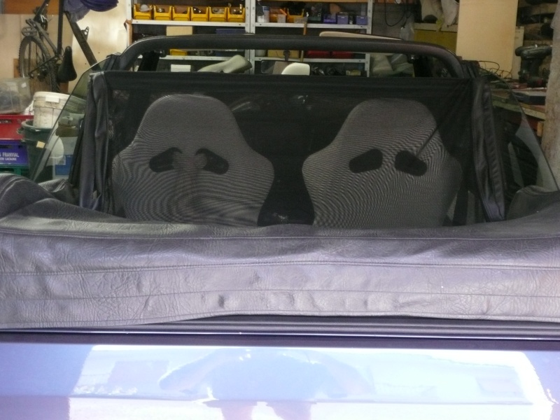

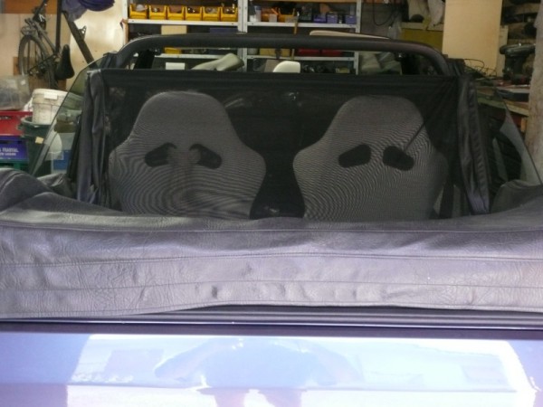

avec le toit
dans le detail
c'est pas le perfection, mais l'efficacité est au rendez vous :+1
je dirai que la prochaine fois je ferai mieux, après tout je ne suis qu'un homme
merci à ma petite femme pour l' aider et pour les conseils d'assemblage
la machine à coudre a fumé sur ce coup la :oui

Tous ceci me semble très ingénieux :ap

Super ton montage, serait il possible d'avoir un plan avec dimensions? J'aimerais en faire un

Et sinon mon plan ?

Personne pour m'aider ?!? Merci

mais si
il faut que je prenne les cotes

le 2eme filet anti remous est très astucieux...En effet, papa d'une fille, je rêve d'avoir le même... Fini les nœuds dans les cheveux et le vent dans la tête ! Les places arrières deviennent ainsi agréables pour transporter des enfants ;)
Solution qui me fait réfléchir, y a que le volume de la bête qui me :?
