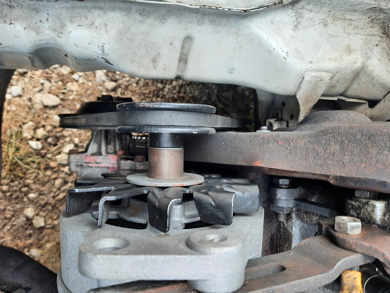

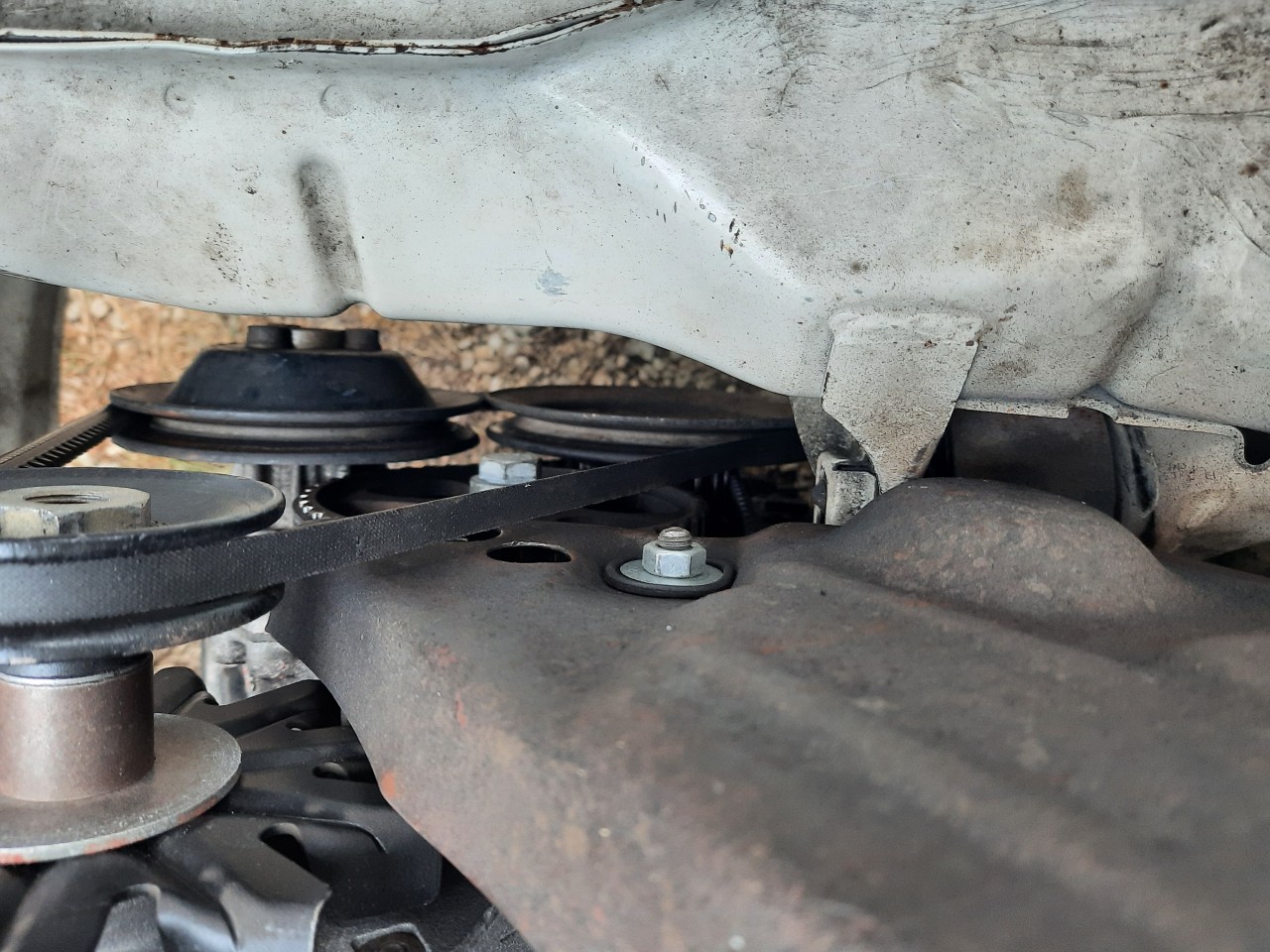

Salut
Je commence à galérer...
Donc dans l'objectif de tout remonter stock, j'ai renfilé ce bon vieux JH (qui est déréglé bref).
N'ayant quasiment jamais roulé avec, je m'aperçois que la poulie de vilebrequin est voilée (rouille sur sa jante, j'imagine que c'est ca..)
Et là, la grosse misère pour en retrouver une !!!
J'ai tout fais, toutes les ones que j'ai trouvé étaient différentes, je me suis rabattu sur les polo etc, rien qui convienne...
Lilou86 ( que je remercie) m'en a dépanné une de DX (damper alors que la mienne est normale), c'est exactement le même diametre, mais j'ai un décallage de 3-4mm vers l'exterieur.. chié.
Je remonte mes poulies, et là je me rend compte que j'en ai quasi pas une d'alignée avec l'autre ? :shock:
La poulie de PAE rentre de 2-3mm vers l'interieur par rapport à celle de vilebrequin ?
Et les votres ?

Si tu regarde bien la courroie est un peu bouffée sur les côtés (on voit la trame)jujukarman a écrit :meme probleme que toi 2 3 mm de decalage je roule comme ca depuis 15000 km lol
Ben disons que j'aurais préférée en remontée une comme ca, si je dois remonter du neuf sur toutes mes bagnoles je peux vendre ma maison lolcoolraver a écrit :Torke_nm a écrit : peu importe que ce sois une piece d'usure si tu n'en trouve pas d'occase et que l'ancienne est morte il faut en racheter une avec la bonne ref prelevé sur tata kate..
Dans le pire des cas si j'en trouve pas je peux la rattraper, la dévoilée, la gratter, la recharger au besoin et la repeindre...
Le cab de Bastien est à priori de 84, c'est un DX avec une poulie damper (alors que la mienne de 87 avec une poulie normale) donc je pense que le bloc de Bastien a été changé.
Je suis un peu dég parce que j'étais sûr qu'elles étaient les mêmes sur pas mal de modèle... Bref...

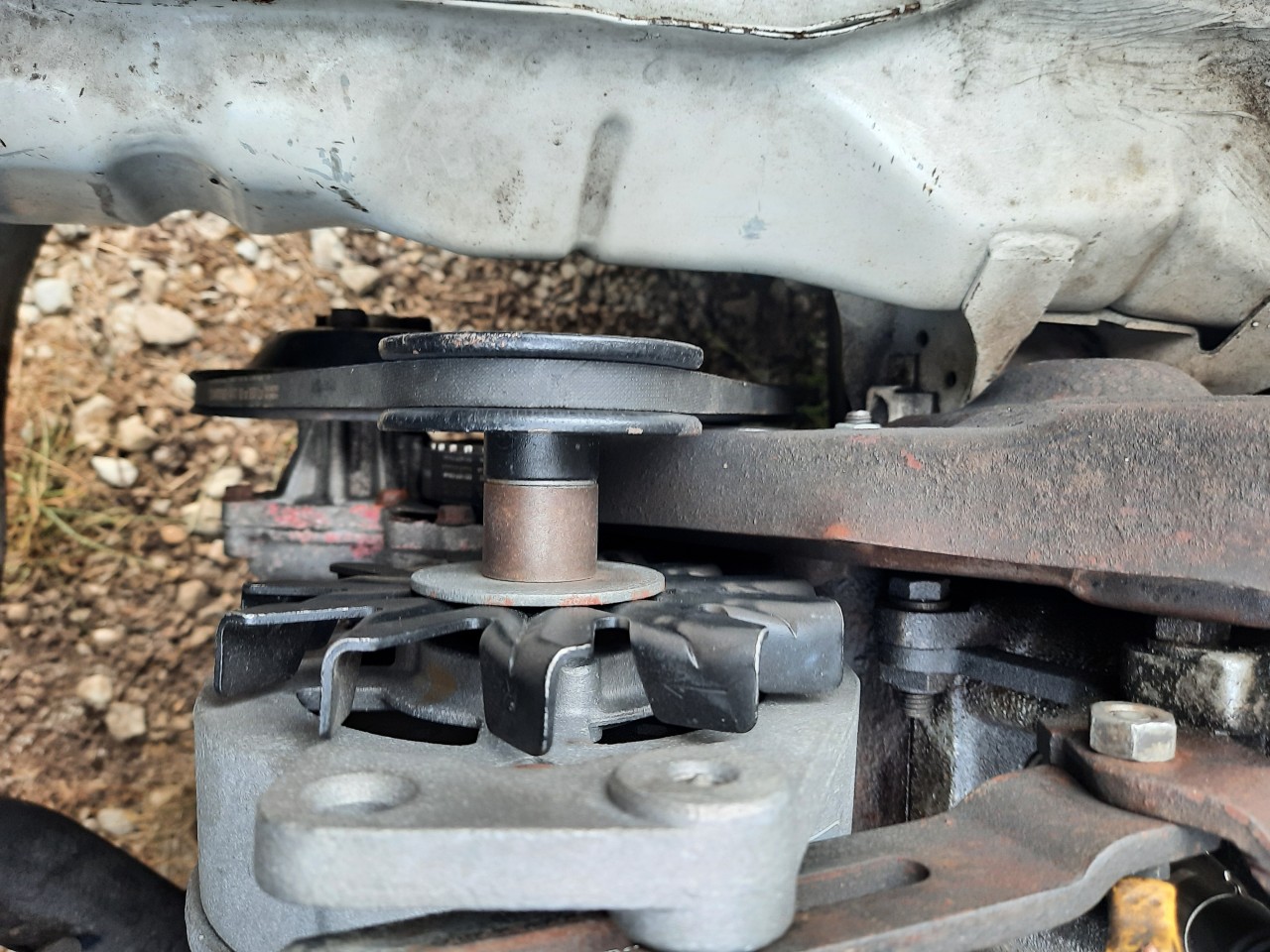

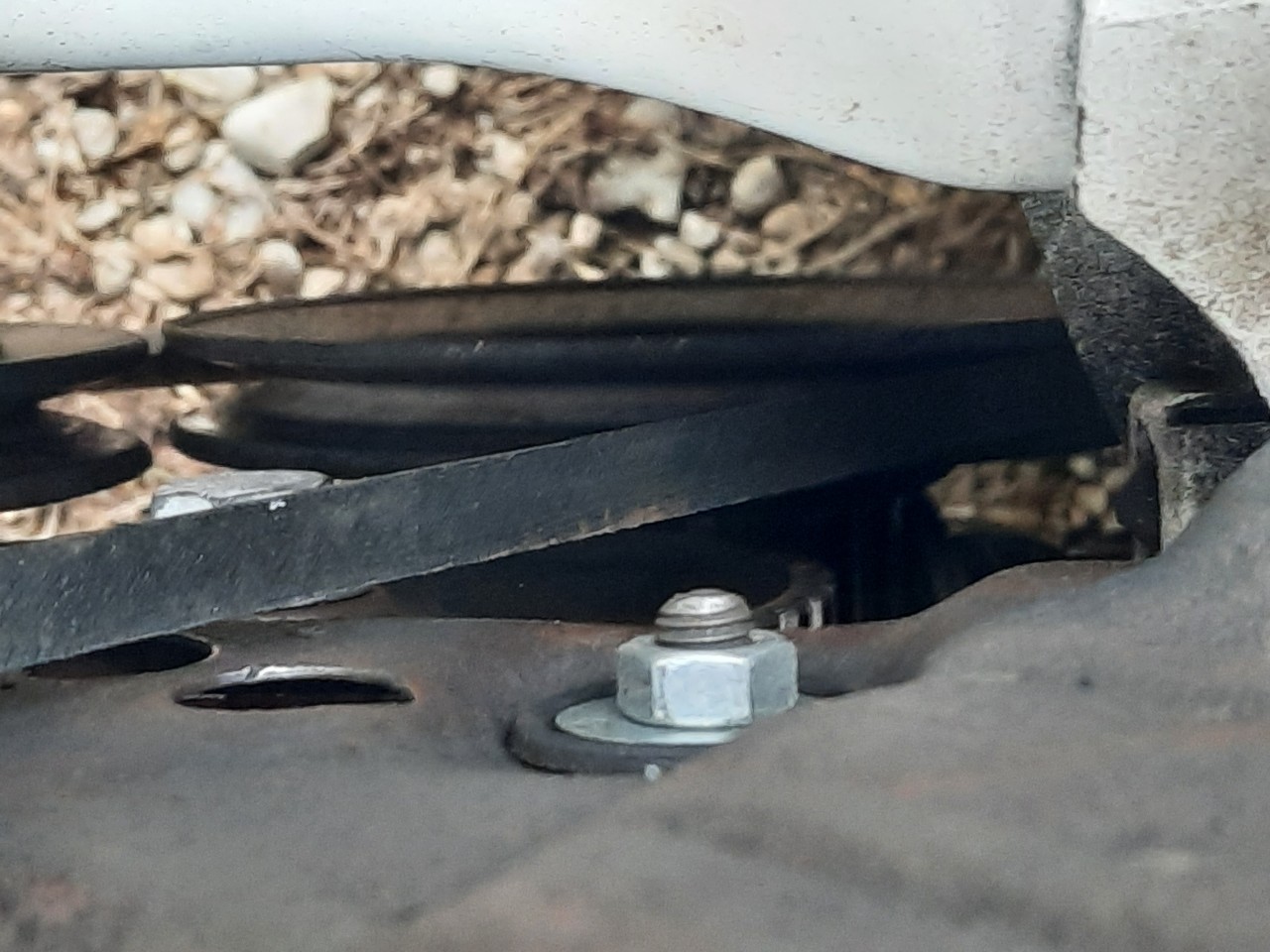

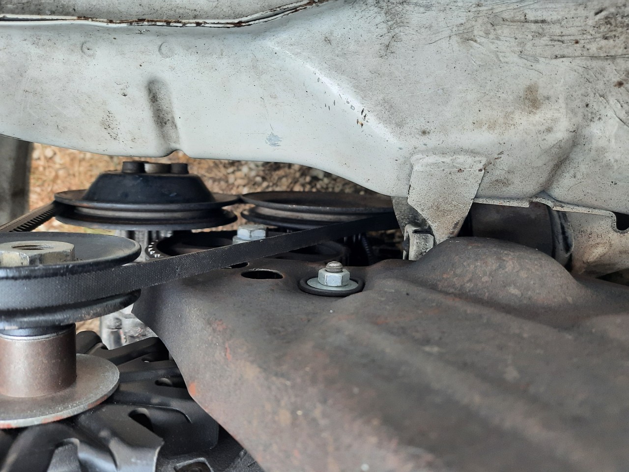

Re: Vos poulies sont-elles bien alignées ??? o_O"

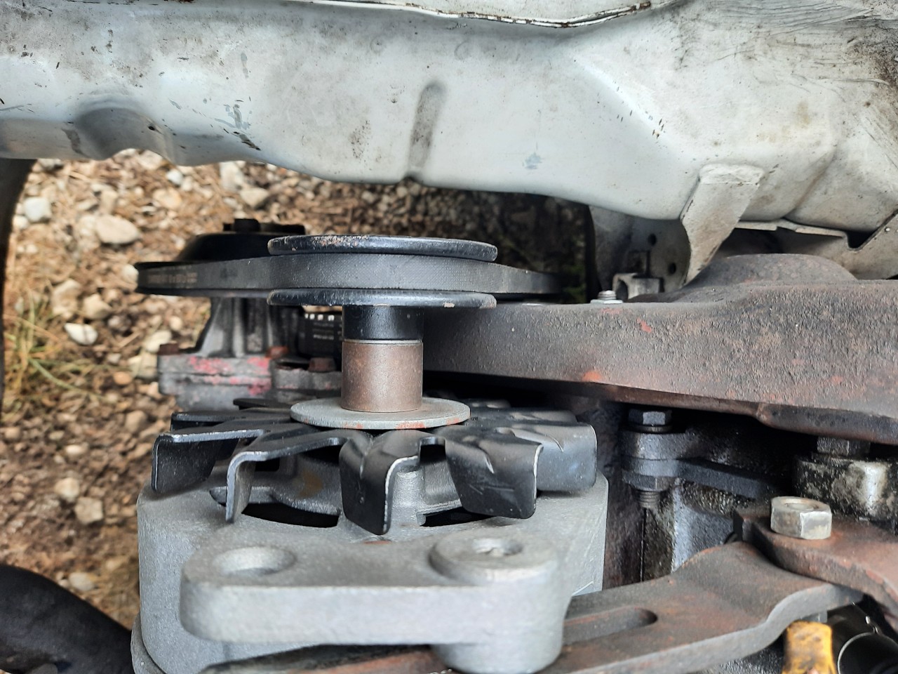

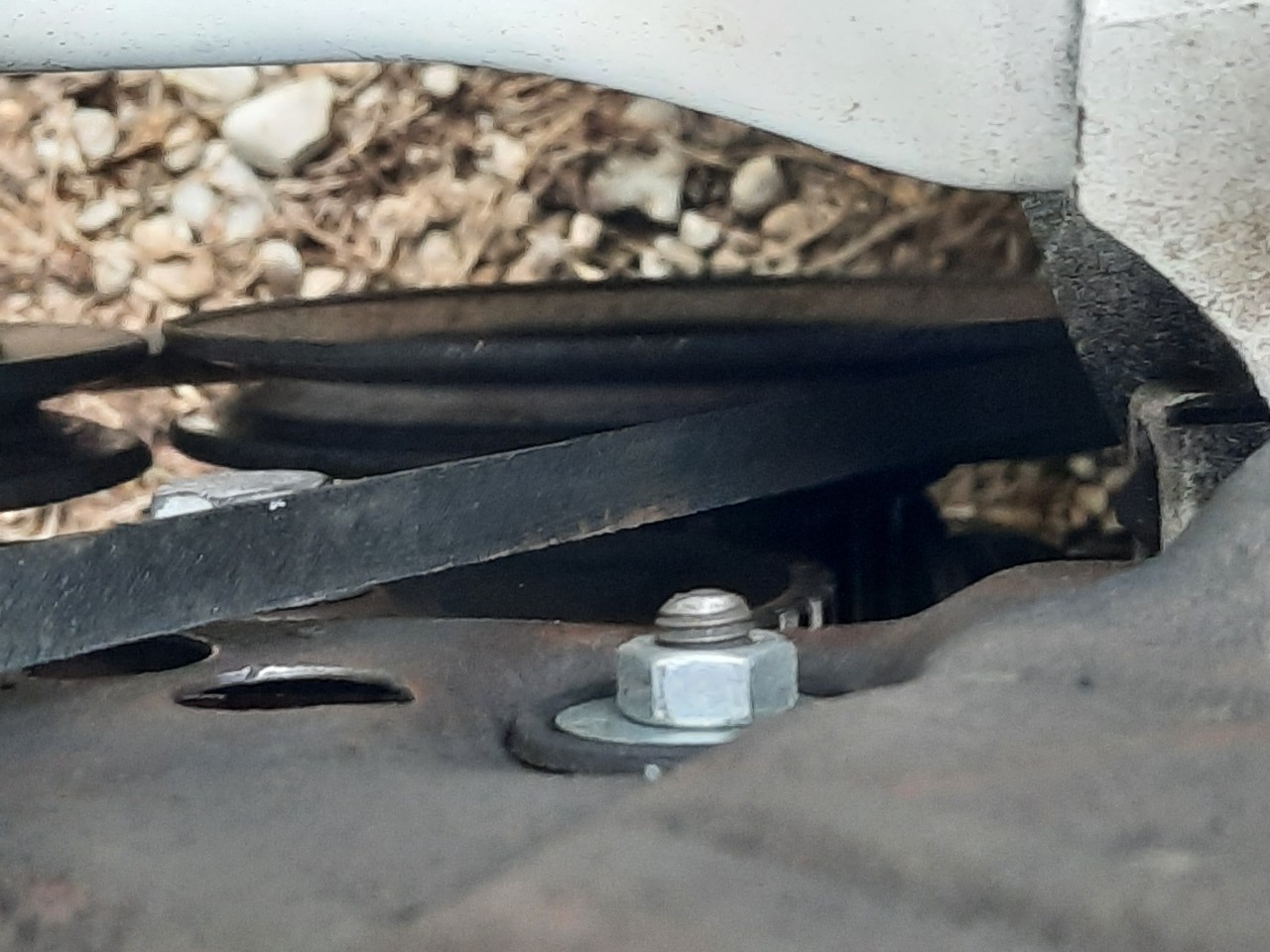

Salut toutes et tous,
Je profite de ce sujet pour vous montrer mes poulies du JH qui a perdu sa clim, pensez vous que l'alignement est correct?
Et si oui, comment se monte le cache distribution du bas car vu l'espace entre le bloc et la poulie de vilo, j'ai un gros doute...
merci de vos retours
