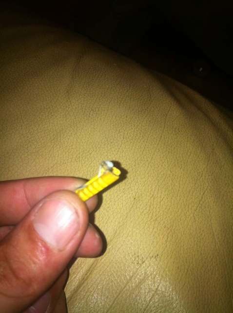

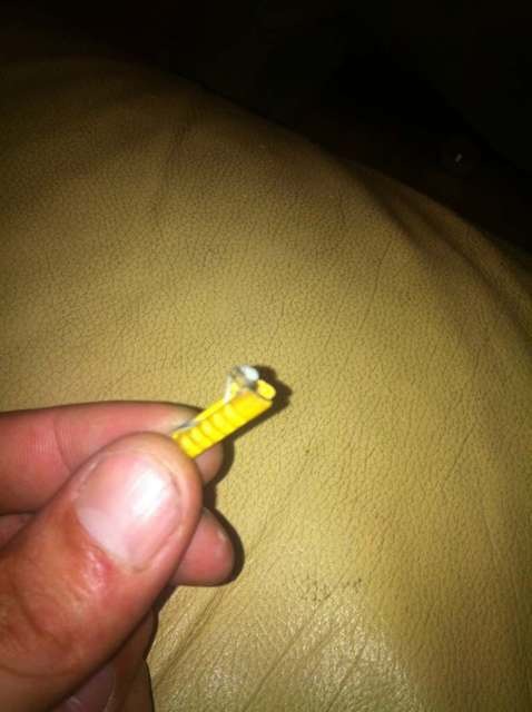

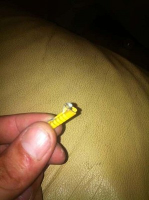

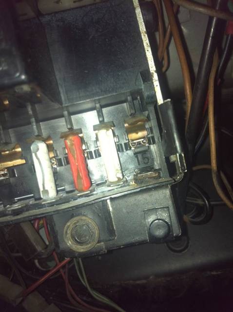

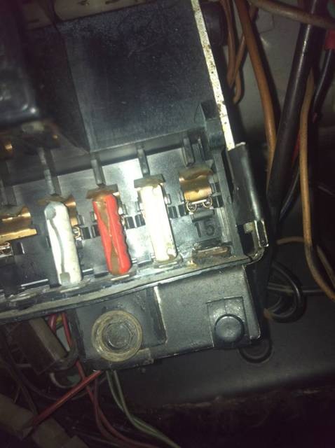

Suite à mon souci de chauffe moteur
Mon ventilo ne declanche pas
petit coup d'oeil sur le fusible et la surprise
Fusible qui a fondu !!

Quand tu branches ton ventilo en direct, il fonctionne ou pas ?
Taz83
Re: Coup de chaud boîte fusible
Message par Taz83 »
Oui en direct il fonctionne
Par contre quant je fait toucher les deux fil du thermocontacte rien se passe
richie1973
Messages : 3493
Version : Best Seller
Localisation : COLMAR
Message par richie1973 »
Pour moi ; oxydation de tes fusibles qui ne permettaient plus de laisser passer l'intensité que demande ton ventilo d'ou la chauffe de ton fusible.
Taz83
Message par Taz83 »
Je vais tous les changer
Mais je pense ça a du causer un autre souci
Hier soir j'ai remis un fusible mais aucune réaction quant j'ai fait toucher les deux fils
Messages : 12318
Taz83 a écrit :Je vais tous les changer
il y a peu etre un court circuit dans le faisceau du ventillo qui a cramé un fil, et fais fondre ton fusible, va falloir remonter le faisceau pour controller ;)
