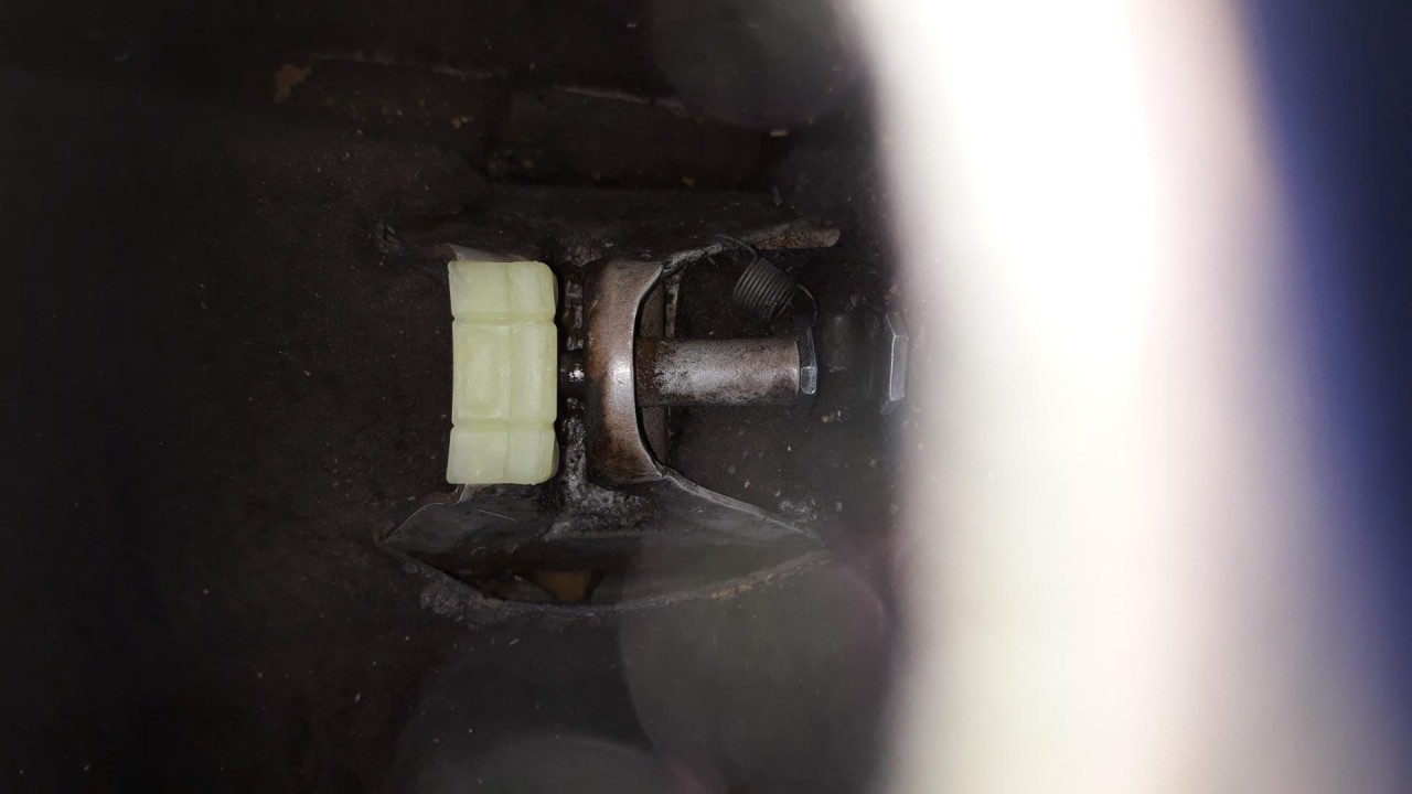

Merci a tous pour vos reponses , j'ai acheté tout ce qu'il faut mais j'ai un probleme de montage , pour la glissièere centrale je ne trouve pas comment va le "morceau de plastique "prévu pour lui ! quelqu'un pourrais t-il m'aider ?

Re: Quelles pieces pour réféction des glisieres de siege?
il faut prendre ceux que cathar dit
celui ci ce met en avant du siège
http://www.mecatechnic.com/GO1_GB09100_ ... 03A---.htm" onclick="window.open(this.href);return false;
et ces deux la derrière
http://www.mecatechnic.com/GO1_GB09120_ ... 213---.htm" onclick="window.open(this.href);return false;
par contre regarde bien avec ceux que tu as actuellement le sens car les deux sont différent et je ne me souvient plus lequel va a droite et a gauche
