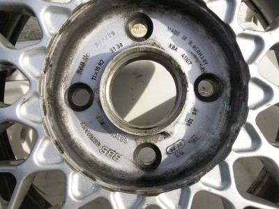

demain il prête une jante
je te dirai l' ET

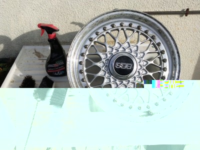

bon une bonne et une mauvaise nouvelle
la bonne c'est du 15
la mauvaise c'est du 4 par 108
je pense les faire repercer
