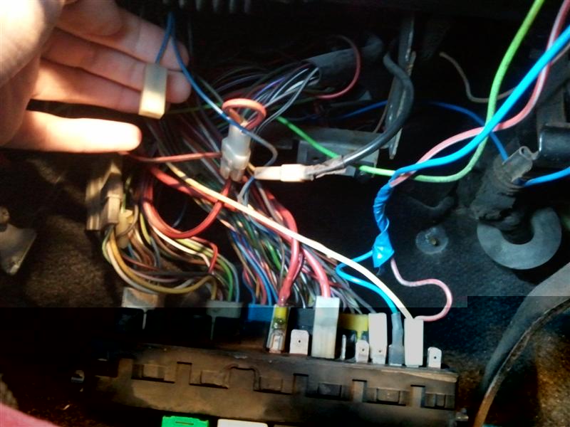

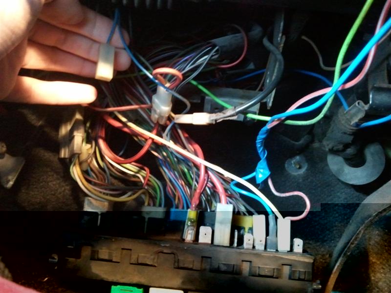

bonjour a tous voila je dois changer mon boitier a fusibles sur ma golf et j'ai un petit soucis
voila en demontant l'ancien boitier a fusibles je me suis appercu qu'une cosse n'est pas branché par contre je ne sais pas du tout ou elle peut aller est ce que quelq'un peut maider un peut ?

On ne reconnaite pas bien la couleur du fil : Blanc - trait jaune ou Gris - trait jaune ?
si (gris - trait jaune) alors il doit y avoir le connecteur correspondant pas loin, commande antibrouillard.

Re: branchement d'une fiche boitier a fusibles
il est blanc avec un trait jaune dessus
et j'ai aussi un fil bleu avec un trait jaune
Bin tu les tests tous et tu verras... Ceux qui sont dispos sont soit du + permanent donc tu pourras allumer ton antibrouillards sans tes veilleuses et sans contact, sois c'est du plus après contact donc tu pourras allumer ton antibrouillard juste avec le contact et enfin du plus éclairage et là c'est le bon : ton antibrouillard ne s'allumera que lorsque tu mets tes veilleuses.
les antibrouillards sont deja brancher il fonctionne tres bien sans que ces 2 fils soit branché donc sa ne doit pas etre des fiches pour les antibrouillards
d'après ta photo, ton porte relais fusibles ne ressemblent pas au mien.
je n'ai pas cette rangée de fiches plates males qui dépasse :hmmm2 .
- Messages : 12317
DJ_BO$$13 a écrit :d'après ta photo, ton porte relais fusibles ne ressemblent pas au mien.
c'est l'ancienne boite a fusible pré 83
je me suis fais avoir par la photo de son avatar GPC.
Ils sont d'origine ???funky_dj a écrit :les antibrouillards sont deja brancher il fonctionne tres bien sans que ces 2 fils soit branché donc sa ne doit pas etre des fiches pour les antibrouillards
Blanc/jaune = antibrouillard avant ou arrière. Il se peut que se soit le faisceau d'origine des antibrouillards avant qui s'arrete après le tablier.
- Messages : 12317
richie1973 a écrit :Ils sont d'origine ???funky_dj a écrit :les antibrouillards sont deja brancher il fonctionne tres bien sans que ces 2 fils soit branché donc sa ne doit pas etre des fiches pour les antibrouillards
c'est le faisceau antibrouillard avant, son cab est pré 83 donc c'est pas d'origine les antibrouillard avant

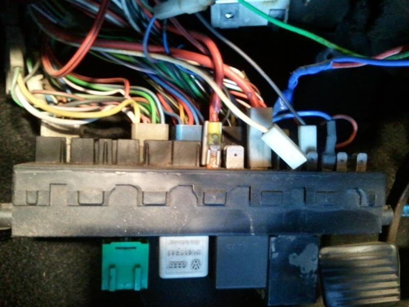

en effet le feu de brouillard arriere ne fonctionne pas j'ai verifier l'ampoule elle es bonne donc le fil blanc avec trait jaune serait bien sa mais ou se branche t'il ?
et j'ai un fil bleu avec trait jaune dessus ou se branche t'il celui ci ??
et non les feux de brouillard avant ne sont pas d'origine il seront bientot disparu et sinon c'est une GLS de 1980 ma golf
Je t'ai expliqué au dessus comment faire.en effet le feu de brouillard arriere ne fonctionne pas j'ai verifier l'ampoule elle es bonne donc le fil blanc avec trait jaune serait bien sa mais ou se branche t'il ?
pour le fil blanc trait jaune j'ai essayer de le mettre partout avec ou sans contact rien ne se passe il reste eteint le feux AB AR
voila le deux seules choses qui ne fonctionne pas sur la golf c'est le feux de brouillard AR et le klaxon
donc est ce que le fil blanc trait jaune et le le fil bleu trait jaune on un rapport avec ces choses la ?
yannosportline
pour le klaxonne , c'est souvent une lamelle situé dans le volant qui ne fait plus contact ou le fusible grillé branche ton klaxonne en direct comme sa tu sera si il fonctionne et oubli pas d'allumer tes phares pour tester l'antibrouillard arr
