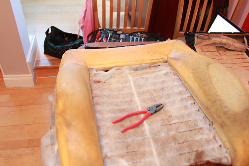

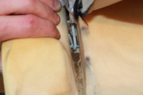

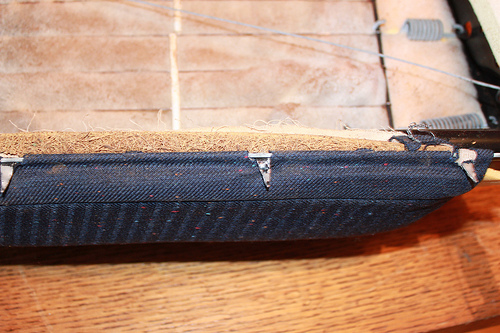

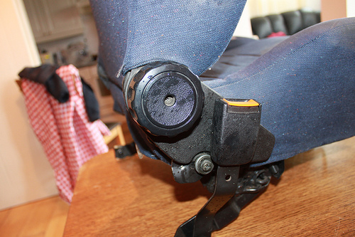

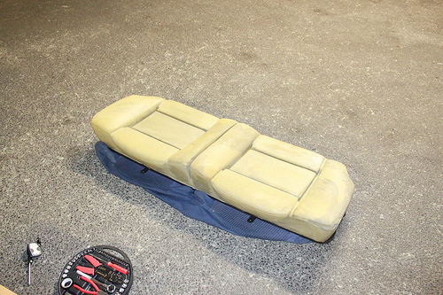

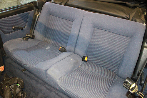

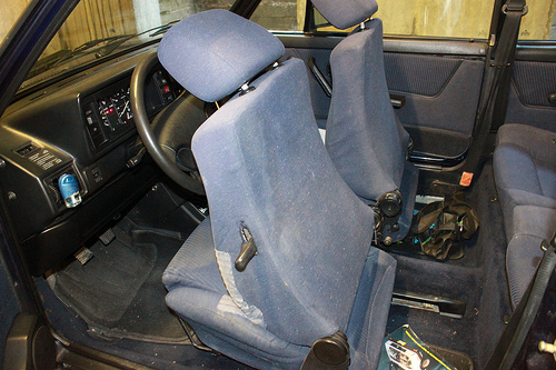

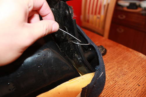

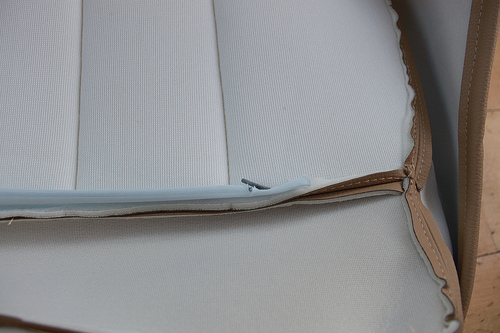

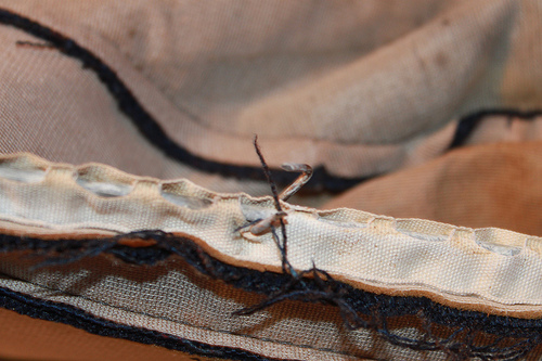

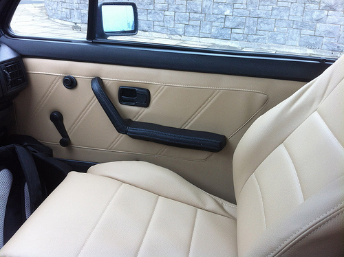

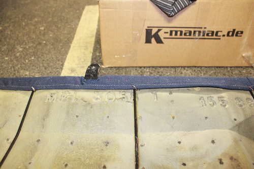

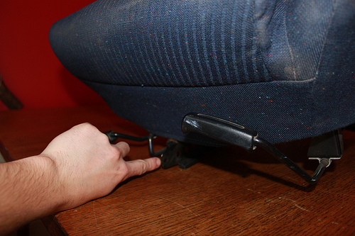

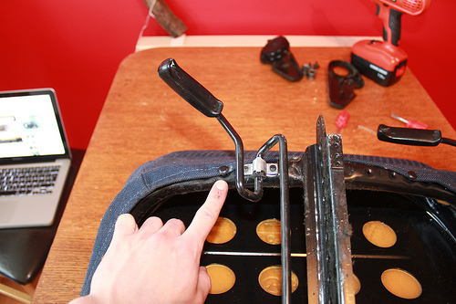

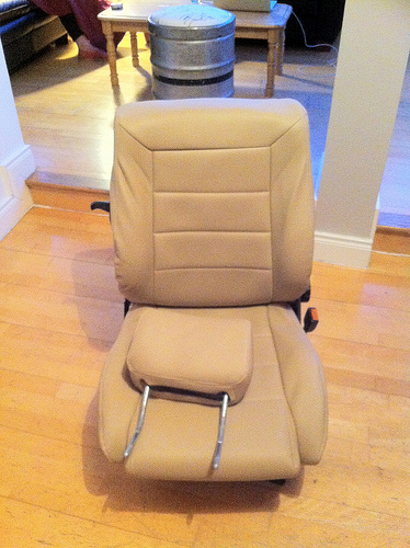

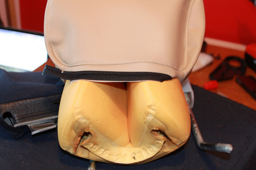

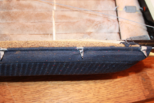

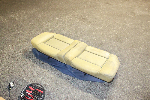

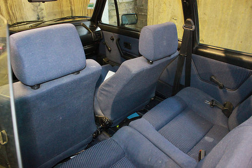

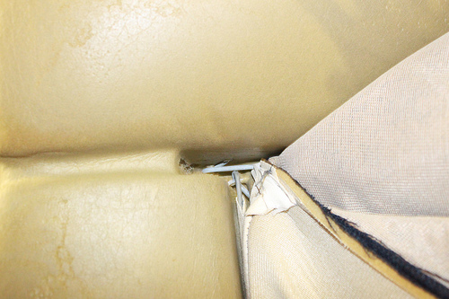

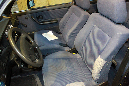

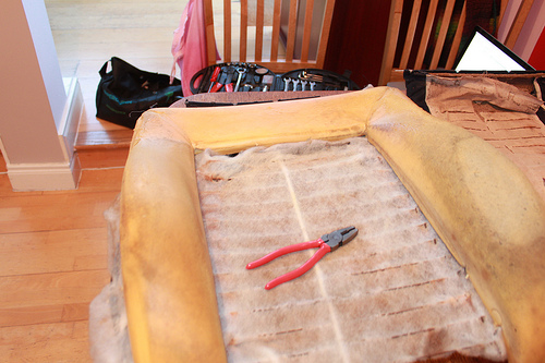

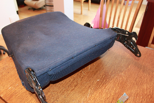

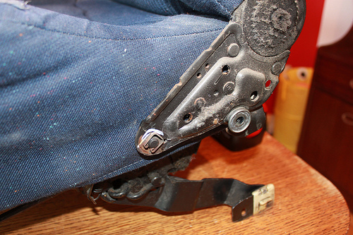

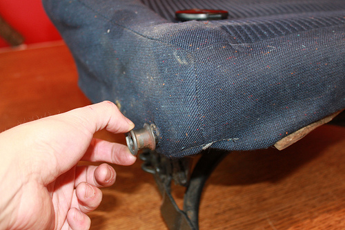

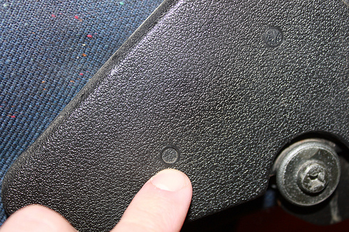

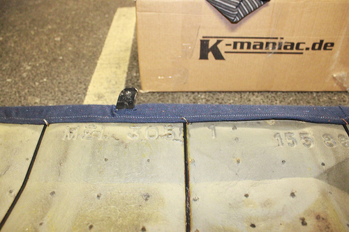

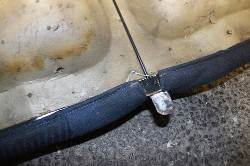

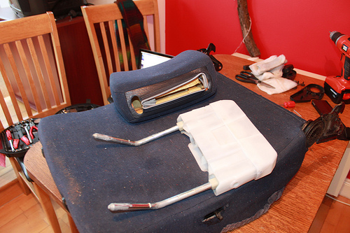

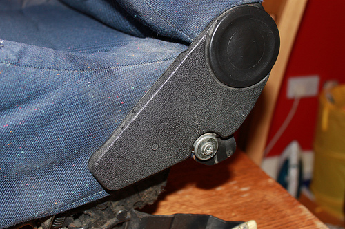

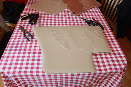

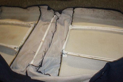

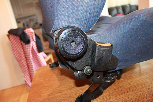

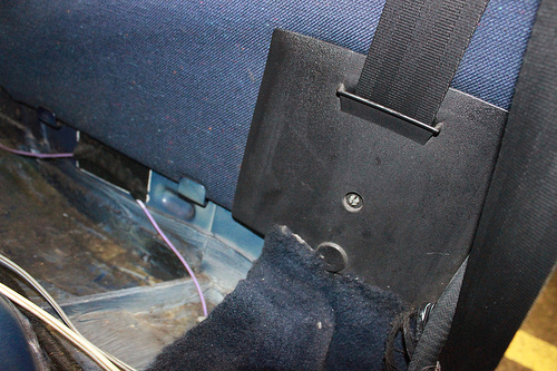

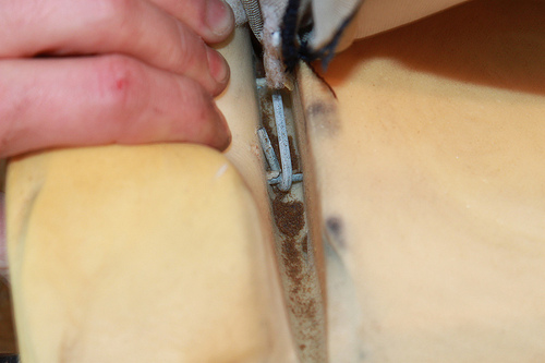

Salut a tous,

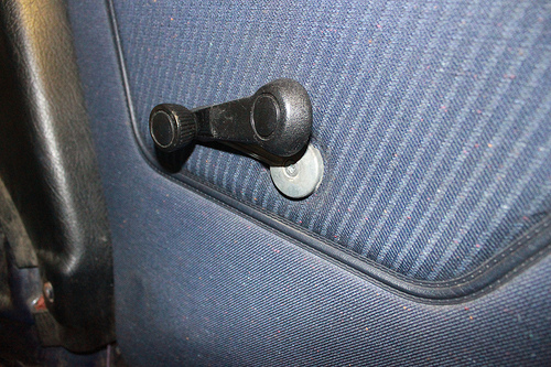

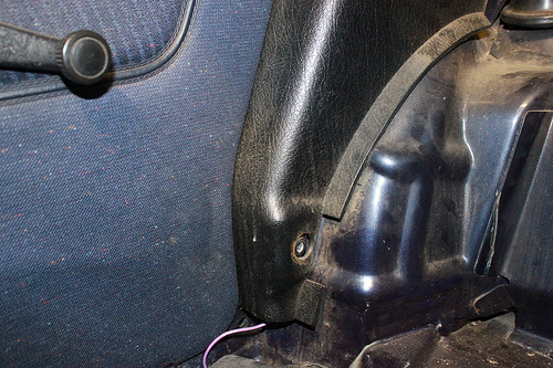

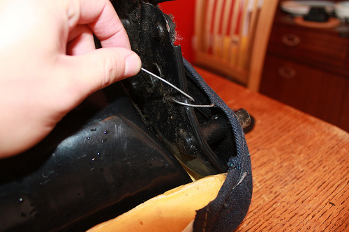

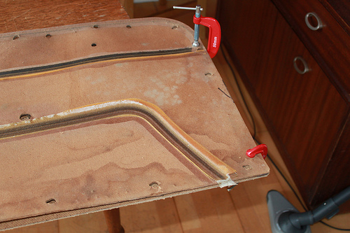

Voila comment faire pour dehousser les sieges d'origine pour passer a autre chose, pour moi c'était du "cuir" (simili) (acheté chez k-maniac.de pour €260.00 et croyez moi ça vaut le coup).
Y'a pas mal de petites attaches et trucs a démonter, des moments assez galère mais bien heureux du résultat.

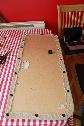

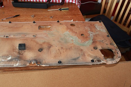

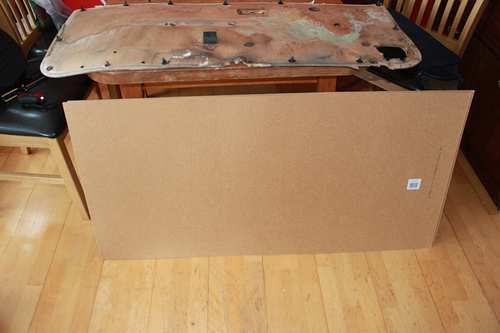

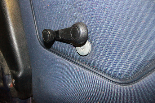

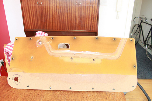

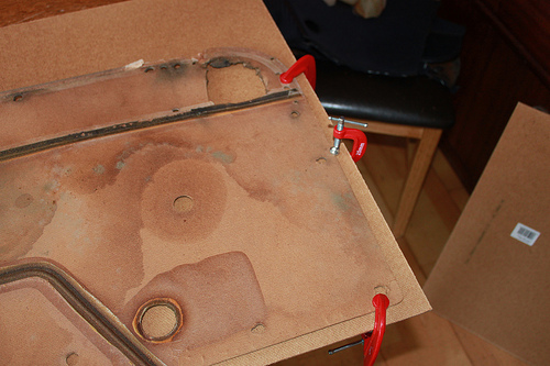

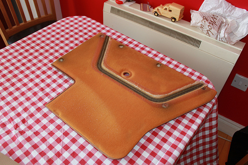

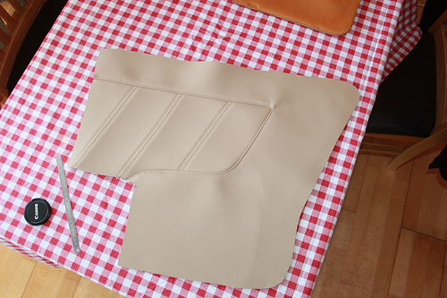

***Pour les portieres, vous allez voir que j'ai remis la mousse qui etait sur les portières d'origine, ne faites pas comme moi car ca créé trop d'épaisseur pour ensuite remettre les manivelles des vitres, accoudoirs etc... et surtout pensez a acheter des panneaux de bois de la meme épaisseur que celle d'origine***

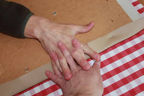

En tout cas un énorme merci au pote Marco de m'avoir aidé, pour le remercier j'inclus sa photo dessous.
Malheureusement, trois semaines plus tard on ma déchirée la capote (4 gros trous!), pété le neiman, les 2 commodos, les files de démarrage etc...heureusement ils ont pas touché au cuir et ils n'ont pas réussit a me la prendre!!
Pour plus de photos
http://www.flickr.com/photos/53570437@N04/" onclick="window.open(this.href);return false;
Prochaine étape, la carrosserie!!

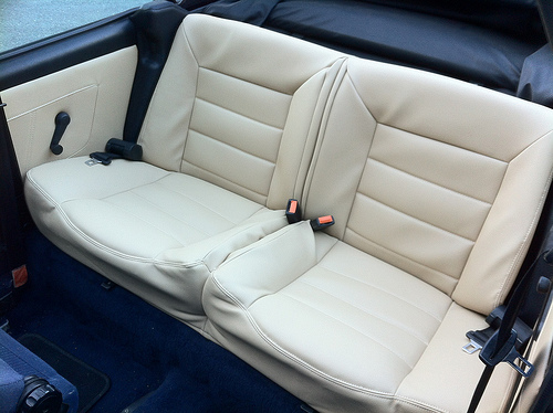

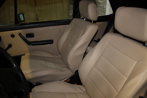

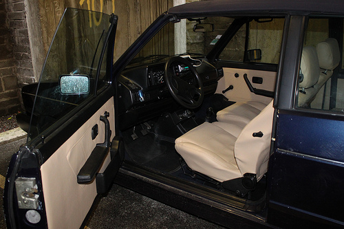

il est pas tendu ton cuir :shock:
c'est bien le problème de certaine housse adaptable
mattna87
Re: On passe au simili...
Message par mattna87 »
Ouai je sais, presque impossible pour bien le tendre, t'as une idee comment faire, deja a 2 c t pas facile. Mais bon, pour 260€ je trouve que c pas mal

J'ai les mêmes housses et les mêmes sièges et j'ai pu les tendre un peu plus.
Message par loky »
C est mort, j ai la même merde, même le sellier n a rien pu faire, y a que le lien à chouxx qu.Est nickel

Ouai... ben effectivement ce n'est pas terrible comme résultat ce qui est bien dommage parce que ça fait quand même plus propre...
La seule solution c'est de tout redémonter et de rajouter de la mousse en feuille de 2/3 cm d'épaisseur pour tendre ces housses visiblement trop grande
Ou alors c'est parce qu'elles ont été conçues pour être posée par dessus les sièges d'origine ce qui serait surprenant...

mattna87 a écrit :Ouai je sais, presque impossible pour bien le tendre, t'as une idee comment faire, deja a 2 c t pas facile. Mais bon, pour 260€ je trouve que c pas mal
tu greffe une valve au dos du cuir puis tu met une bombe de mousse expansive pour les bâtiment :mdr3 :mdr3 :fumeur
tu peux leur demandée pourquoi ça fait ça ? :yeux
pour moi leur gabarie n'ai pas bon!

ta plus cas remonter tes housse d’origine est remettre ton cuir pour un bon rendu car la craint!
bon courrage
mattna87
Et non, justement ils disent d'enlever les housses d'origine! C pas fait pour, sinon ca passe pad du tt. Y'a des passages dans le tissu pour y passer les baguettes d'accroche, si tu guardes les housses d'origine t'accroches pas les baguettes...

Le mieux c comme tu dis de rajouter de la mousse

mattna87 a écrit :Et non, justement ils disent d'enlever les housses d'origine! C pas fait pour, sinon ca passe pad du tt.
oui ok pour les enlever mais la c'est sur c'est pas fait pour!
tu va laisser comme ça?
Ben... Pour le moment ouai. Vu qu'on m'a dechire la capote etc... J'ai d'autre truc a faire. Sinon ouai j'aimerai refaire pour avoir le Bon look

http://k-maniac.de/preise.htm" onclick="window.open(this.href);return false;
quand tu vois le résultat du lien, c'est a se demander comment ils ont fait...
et sur cette page http://k-maniac.de/index.htm" onclick="window.open(this.href);return false; il me semble que l'on peut lire : Die alten Bezüge müssen nicht entfernt werden, d.h. die Bezüge werden auf Ihre Sitze draufgezogen. --> Les vieilles couvertures doivent pas être enlevés, que les couvertures sont tiré dessus à vos siège (google traduction)
alors faut-il les laisser ou les enlever ???? c'est pas le seul vendeur qui recommande de laisser les anciennes housses
