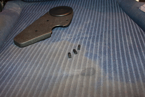

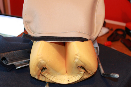

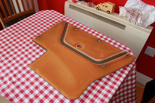

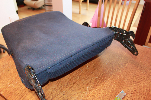

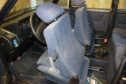

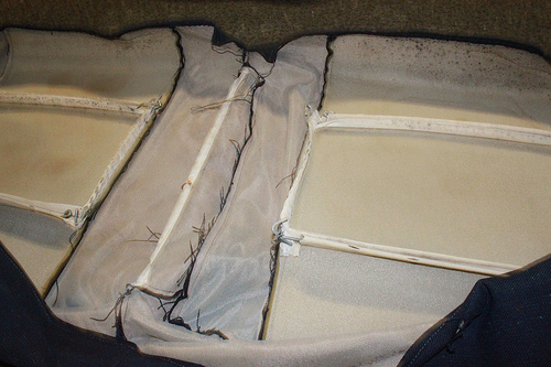

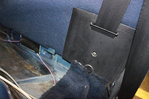

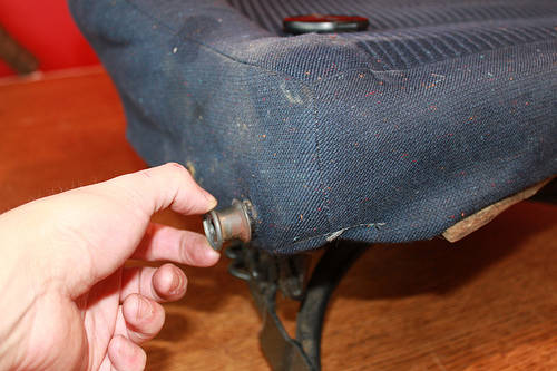

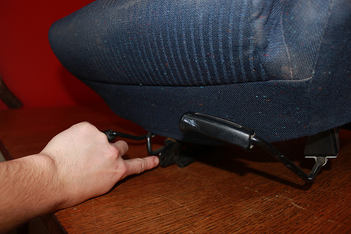

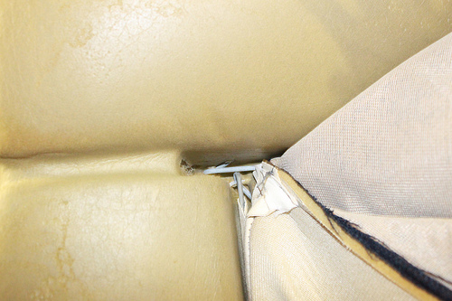

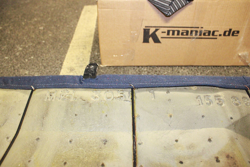

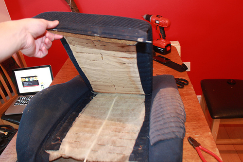

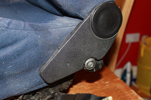

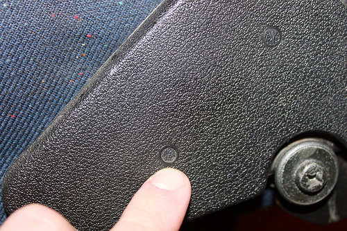

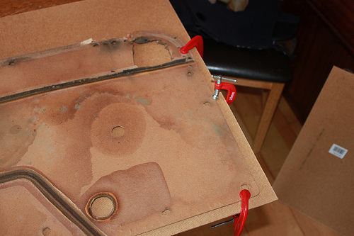

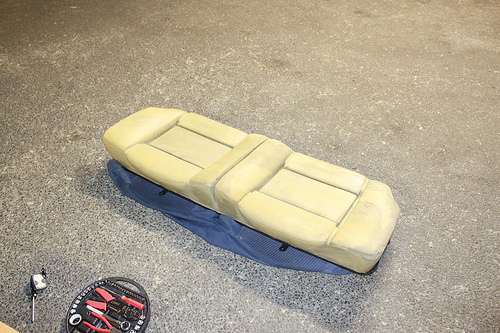

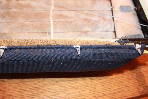

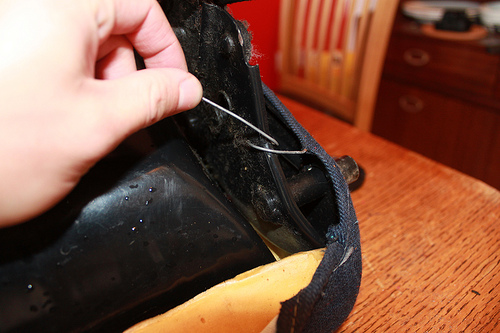

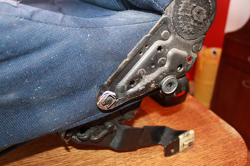

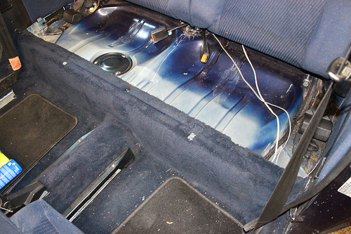

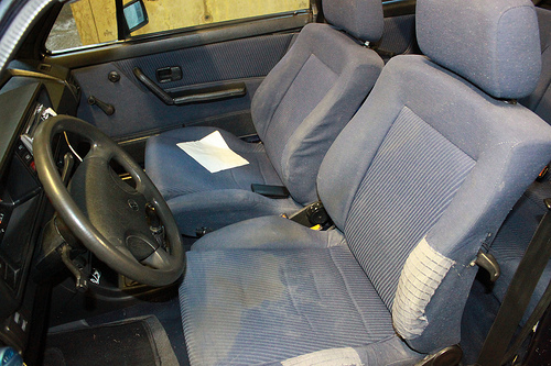

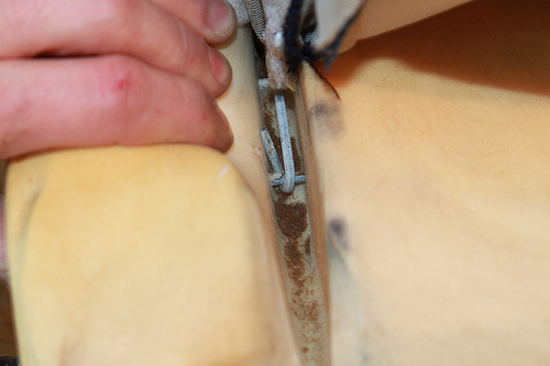

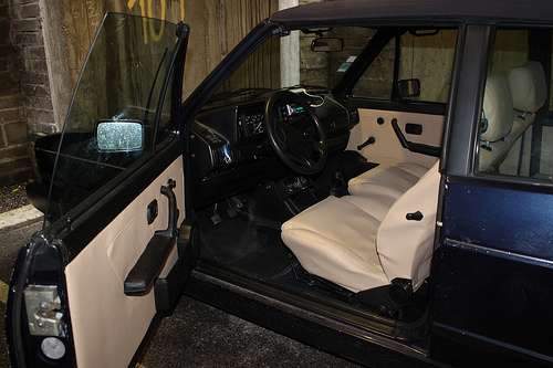

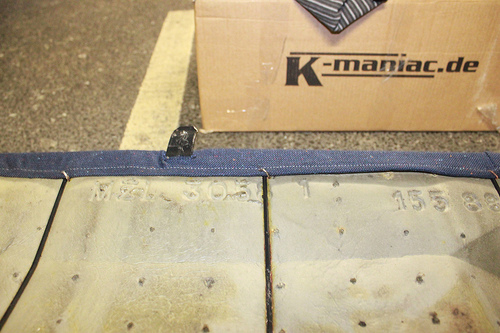

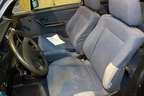

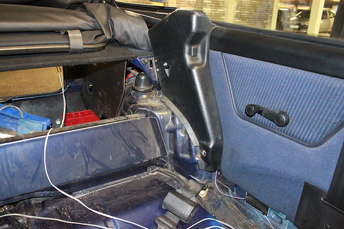

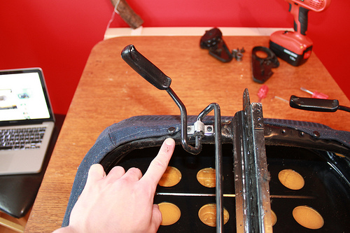

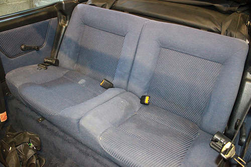

Salut a tous,

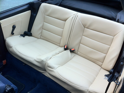

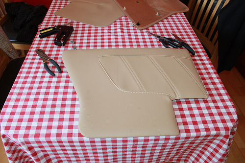

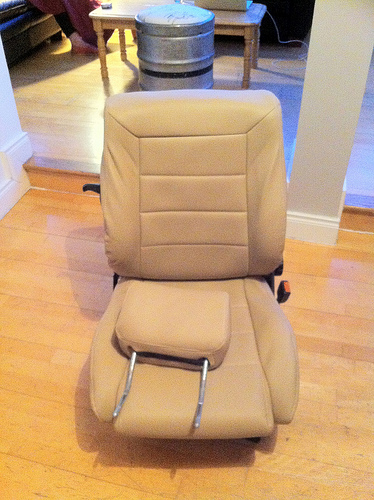

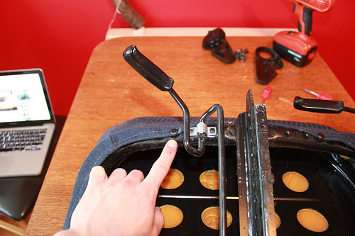

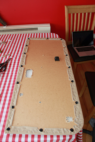

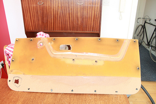

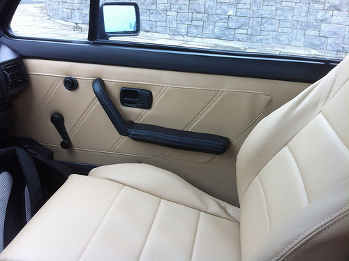

Voila comment faire pour dehousser les sieges d'origine pour passer a autre chose, pour moi c'était du "cuir" (simili) (acheté chez k-maniac.de pour €260.00 et croyez moi ça vaut le coup).

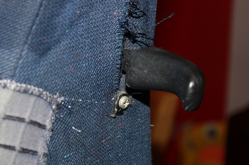

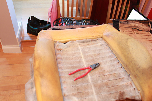

Y'a pas mal de petites attaches et trucs a démonter, des moments assez galère mais bien heureux du résultat.

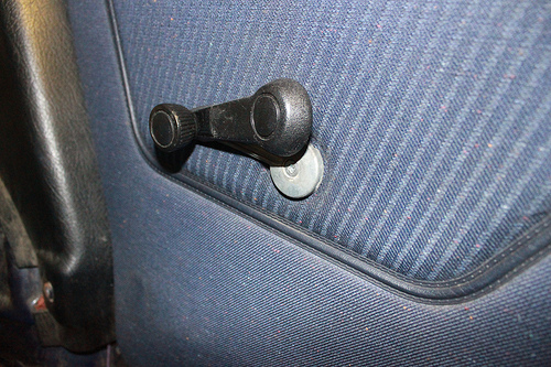

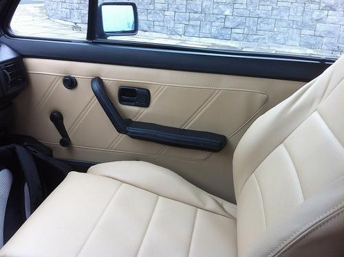

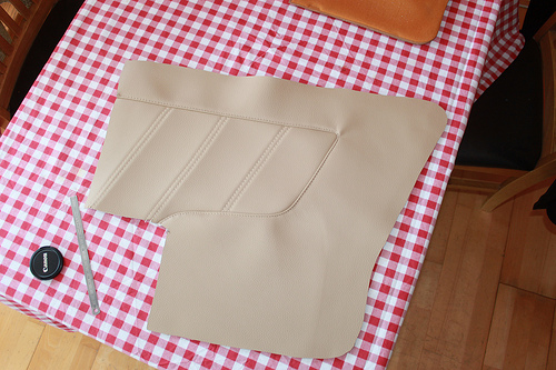

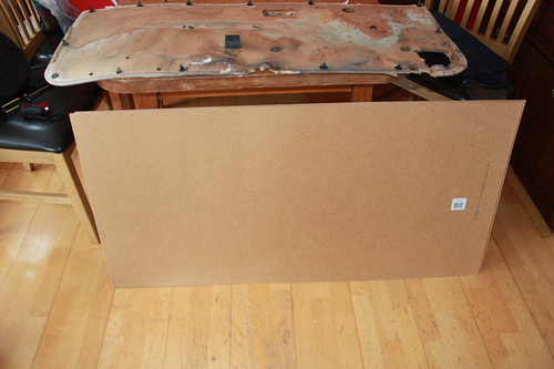

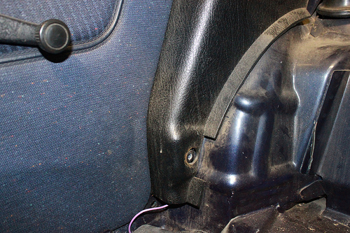

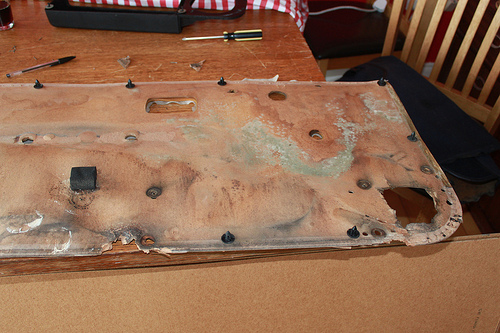

***Pour les portieres, vous allez voir que j'ai remis la mousse qui etait sur les portières d'origine, ne faites pas comme moi car ca créé trop d'épaisseur pour ensuite remettre les manivelles des vitres, accoudoirs etc... et surtout pensez a acheter des panneaux de bois de la meme épaisseur que celle d'origine***
En tout cas un énorme merci au pote Marco de m'avoir aidé, pour le remercier j'inclus sa photo dessous.

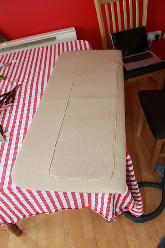

Re: On passe au simili...
Posté : dim. janv. 20, 2013 14:55 pm
par karmann60

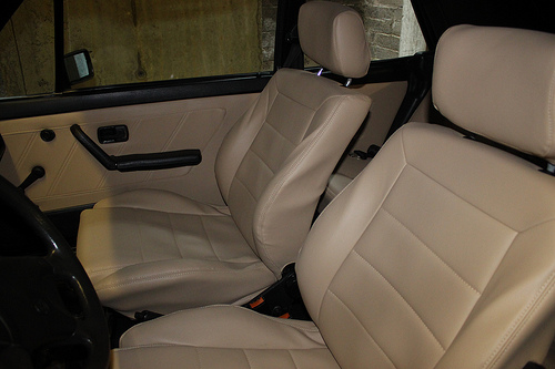

il est pas tendu ton cuir :shock:
c'est bien le problème de certaine housse adaptable
Posté : dim. janv. 20, 2013 15:08 pm
par mattna87
Ouai je sais, presque impossible pour bien le tendre, t'as une idee comment faire, deja a 2 c t pas facile. Mais bon, pour 260€ je trouve que c pas mal
Posté : dim. janv. 20, 2013 15:52 pm
par demilien
J'ai les mêmes housses et les mêmes sièges et j'ai pu les tendre un peu plus.
Posté : dim. janv. 20, 2013 16:01 pm
par loky
C est mort, j ai la même merde, même le sellier n a rien pu faire, y a que le lien à chouxx qu.Est nickel
Posté : dim. janv. 20, 2013 16:23 pm
par Jed
Ouai... ben effectivement ce n'est pas terrible comme résultat ce qui est bien dommage parce que ça fait quand même plus propre...
La seule solution c'est de tout redémonter et de rajouter de la mousse en feuille de 2/3 cm d'épaisseur pour tendre ces housses visiblement trop grande
Ou alors c'est parce qu'elles ont été conçues pour être posée par dessus les sièges d'origine ce qui serait surprenant...

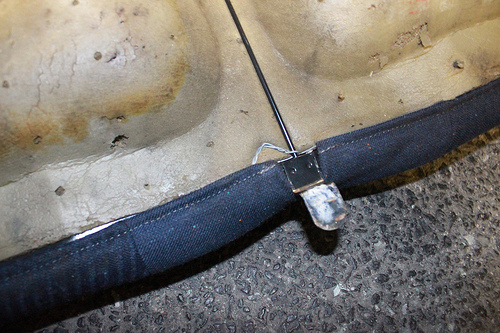

Et non, justement ils disent d'enlever les housses d'origine! C pas fait pour, sinon ca passe pad du tt. Y'a des passages dans le tissu pour y passer les baguettes d'accroche, si tu guardes les housses d'origine t'accroches pas les baguettes...

Le mieux c comme tu dis de rajouter de la mousse

et sur cette page http://k-maniac.de/index.htm" onclick="window.open(this.href);return false; il me semble que l'on peut lire : Die alten Bezüge müssen nicht entfernt werden, d.h. die Bezüge werden auf Ihre Sitze draufgezogen. --> Les vieilles couvertures doivent pas être enlevés, que les couvertures sont tiré dessus à vos siège (google traduction)
alors faut-il les laisser ou les enlever ???? c'est pas le seul vendeur qui recommande de laisser les anciennes housses
