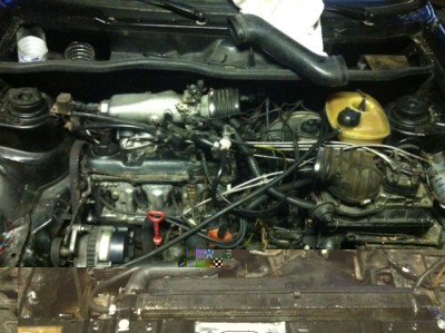

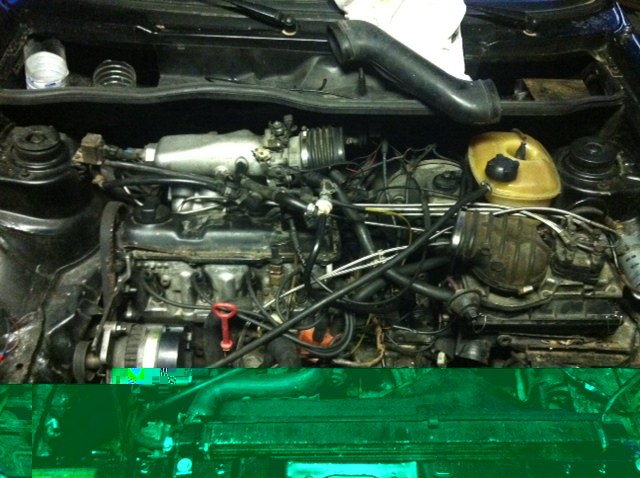

Voici l'état actuel du chantier!

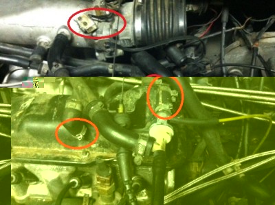

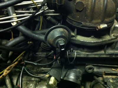

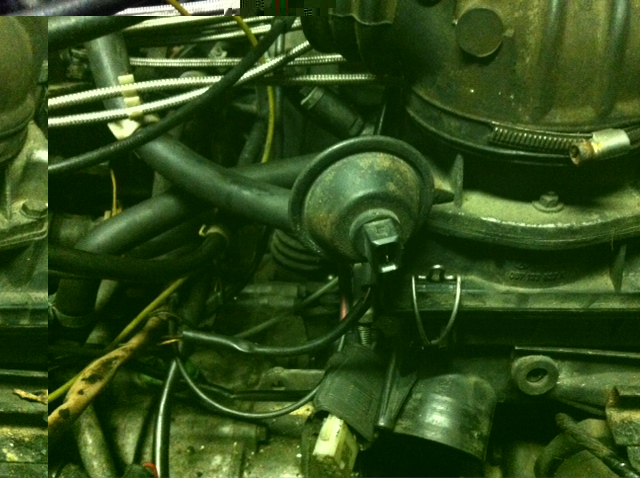

Voilà ma première interrogation concernant l'admission, voici le montage qu'il y a sur le moteur et je ne sais pas à quoi tout correspond notamment ce que j'ai entouré en rouge!
Si vous pouviez m'aider ça serait cool!

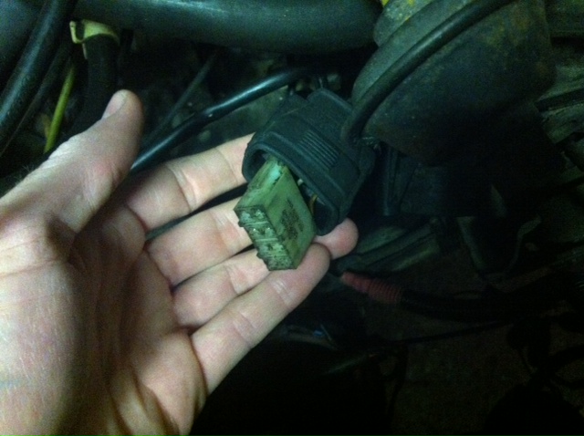

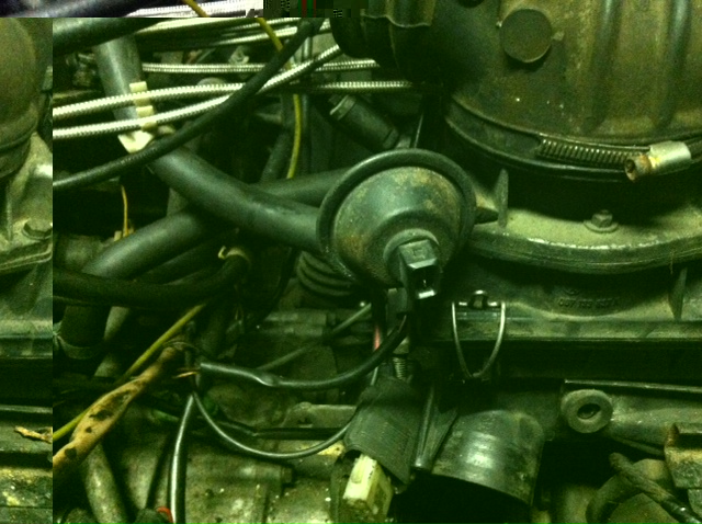

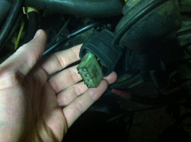

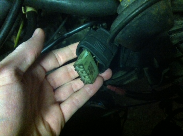

Deuxième soucis : au niveau de la boite, la première photo est la broche que je dois connecter (elle vient de l'ancien moteur), la deuxième photo est la connectique de boite du nouveau moteur,et je ne sais pas trop comment faire pour connecter les deux. Mon tableau de bord comporte compteur de consommation instantanée et indicateur de changement de vitesse et je pense que ceux-ci fonctionnent avec cette broche...
Une idée de comment je pourrai faire pour que tout remarche comme d'origine?

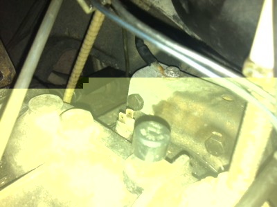

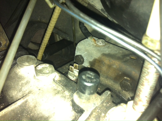

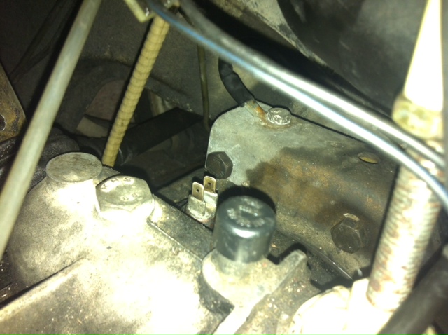

Dernière question pour le moment, quelqu'un pourrait me dire comment cela s'appelle et à quoi ça sert? Quelle connectique doit être branchée dessus?
Merci tout le monde!

MaxCab a écrit :Voici l'état actuel du chantier!
ça un DX tes sur ?
regarde sur le bloc moteur en fonte face a la delco c'est frappé dessus !
je pence que c'est un JH est non DX :oui

Messages : 12314
Re: Aide pour un moteur DX
MaxCab a écrit :Aïe, je suis sur que mon ancien moteur était un DX mais celui-là je t'avoue que je ne l'ai pas vu avant qu'il soit remonter dans le cab.
Cela pourrait expliquer les différences de boite non?
Qu'est ce qui te fais dire que c'est un JH?
ca se vois a vue de nez, pour la boite c'est pas une boite de DX
reprend le bloc culassé vire tout et remonte ton injection de DX pour la boite malheureusement faut une boite compatible (sauf si tu as garder l'ancienne)

Peut-on mettre une boîte de DX sur un JH?
Messages : 12314
Re: Aide pour un moteur DX ou plutôt JH...
MaxCab a écrit :Peut-on mettre une boîte de DX sur un JH?
normalement ce sont les meme boite car il y a le MFA ;)
