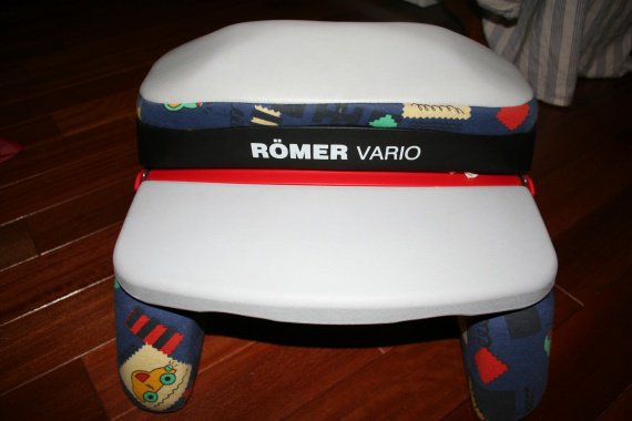

:+1 Pour mon ptit gars, je l'installais à l'avant :vroum :niet( siège passager :copil :oui )
la petite de 4 ans à l'arrière avec un siège bouclier Romer vario.
maintenant le petit gars 18 mois, je l'installe aussi à l'arrière avec un rajout du point d’ancrage Top Tether ( une sangle partant du haut du siège partant derrière la banquette, fixée ensuitte dans le coffre)

funky_retro a écrit : par contre passer 4 ans en gros il n'y a plus rien pour du 2 points
:grrrrrr réponse juste au dessus, le ROMER VARIO.
homologué ceinture 2 points de 15 à 25kgs
cependant il n'ai plus fabriquer, se trouve uniquement en occasion si tu as de la patiente.
