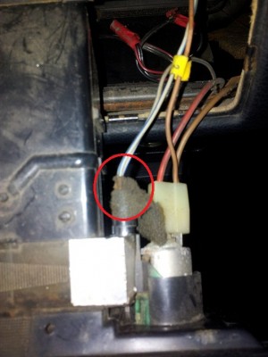

Voici une photo :
Pour information, les deux trucs bleu sont mes repiquages pour les mano entre le cendrier et l'ampoule de la commande ventilation.
Le marron : masse
Le gris/Bleu : + lumière
Pour être plus précis, il y a normalement 2 gris/bleu et 2 marron
1 gris/bleu qui fait voiture vers cendrier (plus gros) et 1 gris/bleu qui fait cendrier vers commande ventilation (plus fin) (repiquage pour l'ampoule de la commande)
1 marron ... idem
Voici une photo :

Re: branchement lumiere cendrier
la masse se prend sur le support d'ampoule donc depuis le fil de masse marron qui vas sur l'alume cigare, c'est normal que tu n'est pas fil
