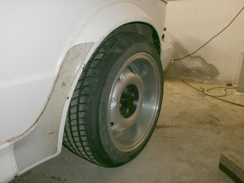

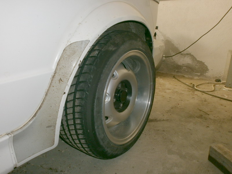

qui pourrais me dire quoi mettre comme cale sur la tige de mes amortisseurs arrières pour éviter que mes roue touche trop mes ailes arrières
je suis rabaissé avec des amortos de carbon et ressort eibach et jante ATS cup et ca touche quand je suis chargé avec femme et enfant, j'ai peur de tuer mes pneus a force quand je fais de la route

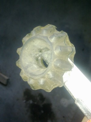

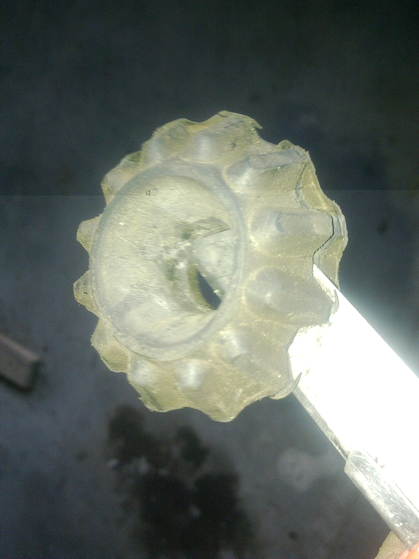

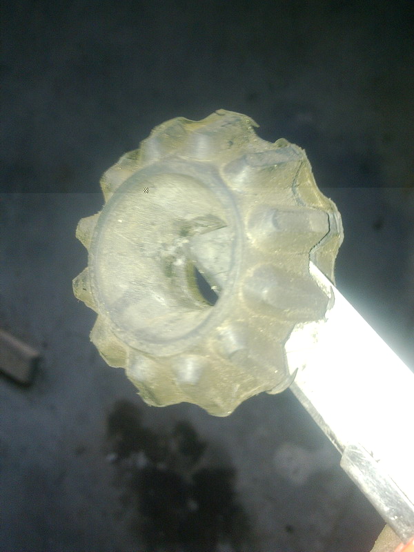

J'ai coupé le SB supérieur en 2 pour gagner 15mm :
Et le résultat :
Ca devrait moins frotter :oui
