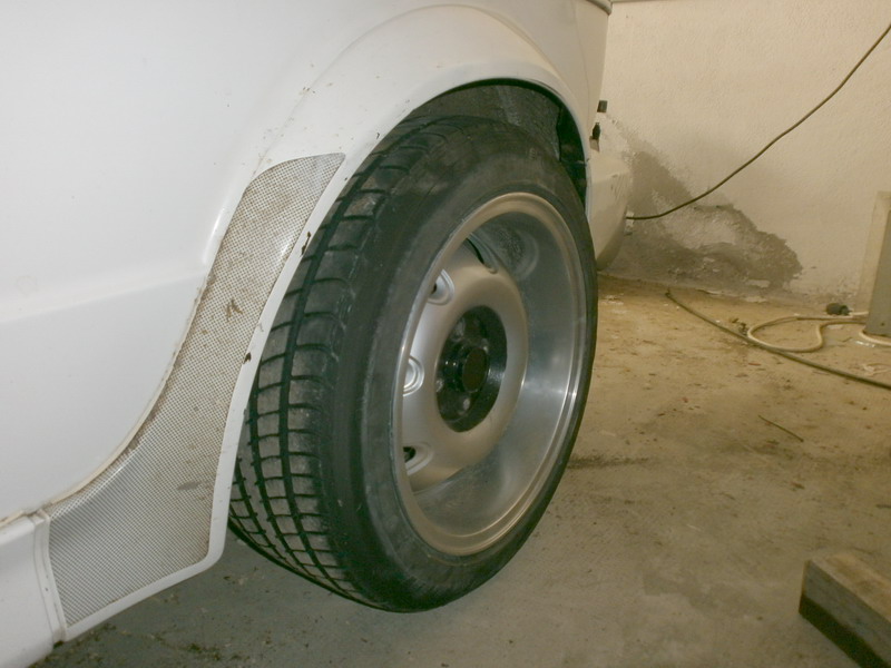

par coolraver
qui pourrais me dire quoi mettre comme cale sur la tige de mes amortisseurs arrières pour éviter que mes roue touche trop mes ailes arrières
je suis rabaissé avec des amortos de carbon et ressort eibach et jante ATS cup et ca touche quand je suis chargé avec femme et enfant, j'ai peur de tuer mes pneus a force quand je fais de la route
toutes suggestions bienvenue

Je souhaite également rehausser l'arrière de mon cab. 20mm serait bien, mais ça ne serait encore pas de trop. Les ressorts doivent être tassés et du coup je suis trop bas du cul.

Sauf que je n'ai pas 10 à 15mm de rab sur les filetages, 5 tout au plus. Et 5mm, ça ne suffit pas à réhausser mon cab correctement. J'ai 4cm de différence de garde entre l'avant et l'arrière (par rapport au centre de roue pour s'affranchir de la différence de taille de pneu)
Le principe de mon croquis ne va pas, car du coup, en compression, rien n'entraine l'amortisseur.
Je vais donc faire une mamaille maison : mettre une calle de 20 sous le SB inférieur, faire une cale de 5mm pour la tige filetée, et recouper le SB supérieur de 15mm. De toute façon, j'ai tout en double, donc je peux tester sans rien risquer.
