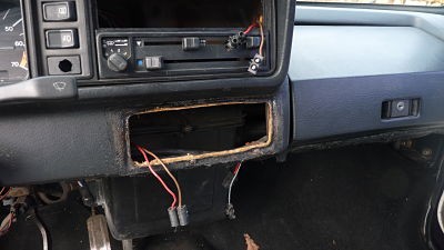

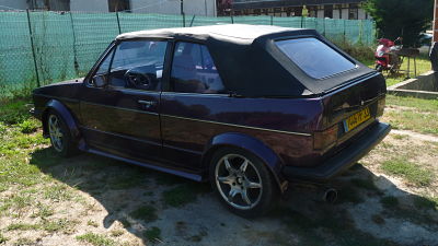

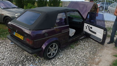

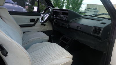

Alors tout d'abord voici une photo générale de la voiture en question : Ensuite quelques photos de l'intérieure : Alors, comme vous pouvez le voir, il y a pas mal de travail, l'ancien ancien propriétaire c'est amusé a coller de la moquette sur le renfort en métal qui ce situe en dessous du TBD ainsi que sur les HP qui ce situe dans les portières ce qui rend dégueulasse. J'ai donc viré cette moquette et je suis tombé sur une horreur, la platine électrique, le mec a fait je ne sais que montage pour brancher sa sono, j'ai donc tout retiré ce qui n'était pas d'origine. Le soucis est que même avant avoir retiré cela, le Klaxon, le plafonnier ainsi que l'éclairage du TBD ne fonctionne pas. J'ai testé le klaxon en direct et il fonctionne, mes tympans s'en souvienne. J'ai donc changé le volant par un d'origine, toujours rien, j'ai vérifier tout les fusibles et ils sont OK.

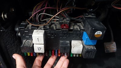

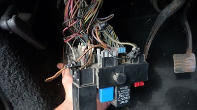

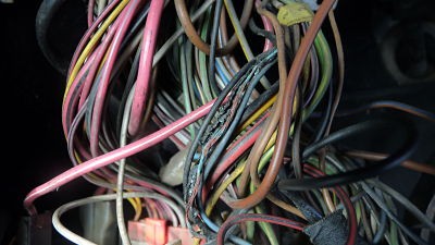

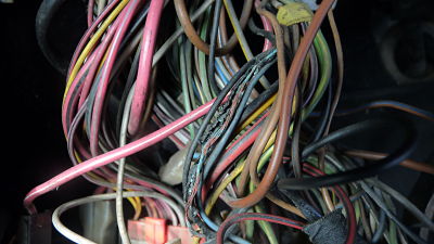

Alors, j'ai bien entendu regarder les fusibles de visu, je regarderai si j'ai du 12v qui arrive cette aprés midi, voivi quelques photos de la platine ainsi que divers branchement :
Comme vous pouvez le constaté, c'est en piteux état, entre le film cramé, les film avec des domino qui viennent de je ne c'est ou, ou encore les fils relié par domino sur la platine :enerve

Tu dis FILM toi lol, c'est files
Concernant cela justement regarde si tu as continuité dans les files et surtout et aussi les relais si ils sont pas oxxidés et correctement brochés

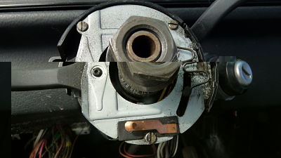

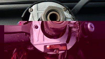

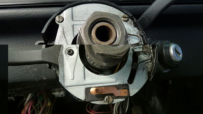

Alors, voici quelque news, cette après midi je suis allé dans 2 casses pas loin de chez moi, j'ai pu trouver un volant d'origine 2 branches et un verin de hayon. J'ai monté le nouveau volant cette après midi, le klaxon ne fonctionne toujours pas, j'ai donc poncé la languette doré de la direction ainsi que le circuit doré du volant mais toujours rien quand j'appui sur ce dernnier, sauf quand je joue avec un tournevis sur la languette la le klaxon fonctionne, je comprend rien.

Mathieu40 a écrit :Alors, voici quelque news, cette après midi je suis allé dans 2 casses pas loin de chez moi, j'ai pu trouver un volant d'origine 2 branches et un verin de hayon. J'ai monté le nouveau volant cette après midi, le klaxon ne fonctionne toujours pas, j'ai donc poncé la languette doré de la direction ainsi que le circuit doré du volant mais toujours rien quand j'appui sur ce dernnier, sauf quand je joue avec un tournevis sur la languette la le klaxon fonctionne, je comprend rien.
Ha, ça c'est bête, mais ton souci de klaxon, vien bien du contact qui ne se fait pas
pense toi d'avantage là dessus
change ton commodo ça ira plus vite, vérifie aussi l'état du cerclage en cuivre sous le volant

Bonsoir, j'avance petit a petit concernant mon soucis de klaxon, j'ai tout poncé les bandes cuivrées, j'ai vérifier les fils du klaxon et ils sont bien branchés,pourtant, il ne fonctionne toujours pas. Je pence bien avoir du 12v qui arrive car, en fesant contact entre la languette et la vis en dessous de celle ci, le klaxon fonctionne.

Salut a tous, problème de klaxon résolu, j'ai rajouté un fil dans le volant de façon a ce qu'il touche la platine en métal, il est relié a une vis cuivrée a l'intérieur du volant, et la miracle le klaxon bah il klaxonne

Mathieu40 a écrit :Salut a tous, problème de klaxon résolu, j'ai rajouté un fil dans le volant de façon a ce qu'il touche la platine en métal, il est relié a une vis cuivrée a l'intérieur du volant, et la miracle le klaxon bah il klaxonne

Bah écoute, c'est le seul moyen que j'ai trouvé pour que le klaxon klaxonne le jour du CT, aprés le volant sera changé pas celui qui était monté lors de l'achat du cab. Je n'ai eu aucun autre moyen
