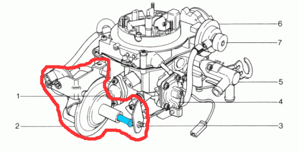

tu parle bien de ce qu'il y a entourer en rouge ? c'est la capsule 3 points non ? dsl je suis novice en carbu :yeux
Re: Bruit completement inconnue !
oui c'est bien cela
le bruit ressemble bien a la membrane percé
en accélérant est ce que tu vois le verrin sortir ou rentrer ?

non la capsule pulldown c'est le numero 7 ;)

Ha oki bin deja je vais changer toute les durites par securiter et regarder le n°2 et 7
sa risque rien pour le carbu ??

esque la capsule pulldown, le numéro 7 ce démonte pour voir a l’intérieur la membrane et la remonter, ou c'est mort et faut la changer complètement ?
yoan34
Message par yoan34 »
bon après quelque essai le bruit semble bien venir de la capsule pulldown donc petite tour sur mecatechnic j'ai trouver la capsule a 10€
