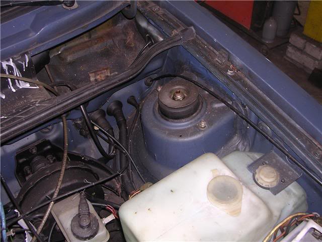

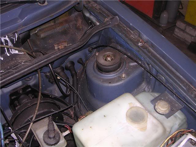

Bonjour , es ce que il existe plusieurs model de bocal de liquide lave phare et lave glace pour golf 1 ?
Car le problème que j'ai c que j'en est acheter un mes impossible de le mètre en place , soit il touche mon bloque moteur , soit il es trop haut pour fermer le capot .
Donc photo et conseil avec plesire ...

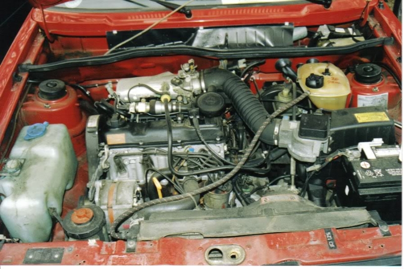

Oui il y a deux modèles un situé à gauche ou un situé à droite qui dépend de ta motorisation.
Celui de gauche
Celui de droite

Ma motorisation est le 1800 injection donc je doit pas avoir le bon modèle . Si une personne a un lien ou en trouver des neuf ou même rien que une photo pour que je compare sa serai sympa .

Dsl j'avais pa vu tes photo donc cela confirme bien mon problème . Je n'ai pas le bon modèle :grrrrrr

Il te faut celui de la deuxième photo. ;)
