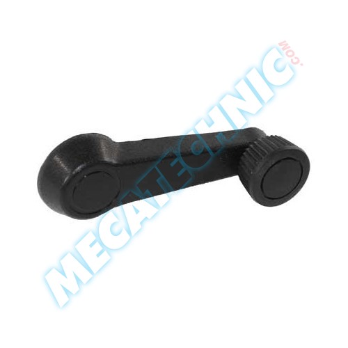

Bonjour a toutes et tous,
Voila , je suis en cours de fabrication de vides poches en medium , pour recevoir des HP Focal en 13.
Mais la manivelle de leve vitres d'origine passe tres juste.
D'ou mon idee , au vu de certains panneaux sur le net , de monter des manivelles de Golf 2 qui me semblent visuellement plus courtes.
Est-ce possible et sont-elles vraiement plus courtes ???
Exemple avec manivelle Golf 2 :
Et une manivelle de Golf 1 :
Merci.

Oui, les manivelles de golf II montent. On les trouve aussi sur polo.
Au niveau de la longueur, j'en ai au garage ... loin de l'ordi :(
Je pourrais te le préciser, mais pas tout de suite ;)

Bonne nouvelle, j'avais les clefs :dance ...
Mauvaise nouvelle, les manivelles de GII sont un chouïa plus longues ... pas de beaucoup, mais quand même :(

Bé merci toujours , ca m'evite d'en acheter pour rien , meme si ce n'est pas tres cher.
Bon , eh bien je vais continuer a plancher.
