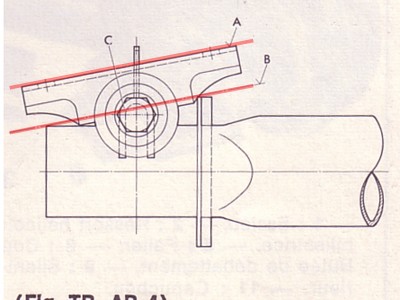

j ai demonte le train arriere pour changer les silent bloc. avant de remonter , j aimerais savoir comment proceder au reglage car dans la rta il est indique qu il y a un reglage .....

Il faut que les 2 lignes matérialisées en rouge soient parallèles.
