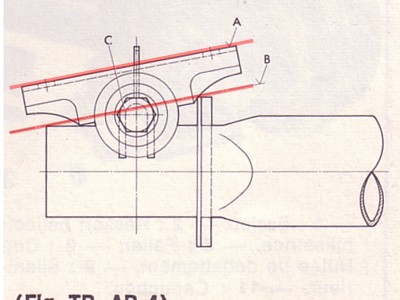

j ai demonte le train arriere pour changer les silent bloc. avant de remonter , j aimerais savoir comment proceder au reglage car dans la rta il est indique qu il y a un reglage .....

Extrait de la RT "L'expert Automobile N°191 - 10/1982
Il faut que les 2 lignes matérialisées en rouge soient parallèles.
Pour ton problème d'ovalisation, ça fait pas ça quand c'est neuf ???? :out
