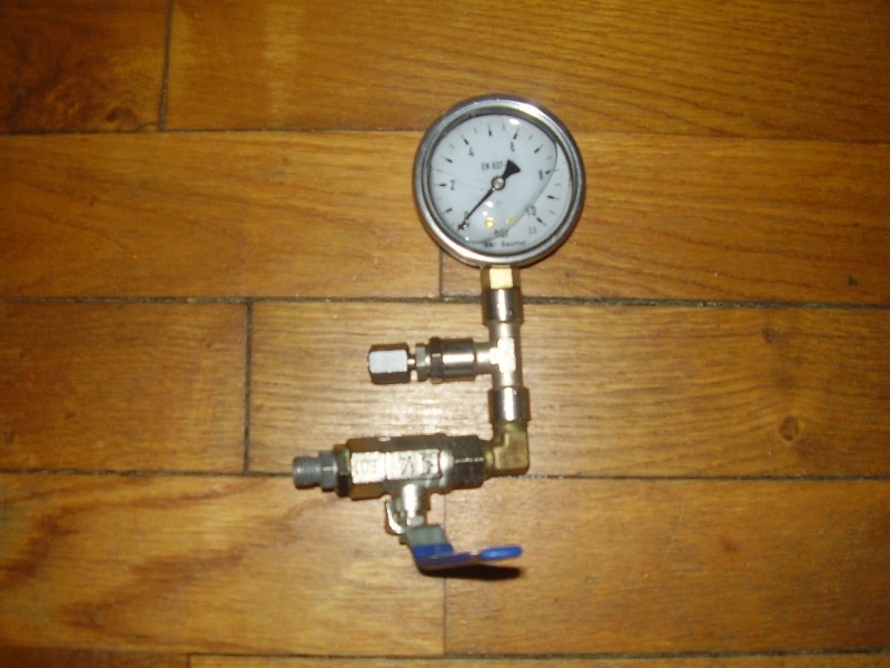

lolokiapp
Re: Problème accélération à chaud
Je referai un tuto quand j'aurais fini de remonter mon cab car depuis j'ai bien simplifié le système.
En mettant des vis banjo doubles tu peux te brancher sur le départ de l'injecteur de départ à froid sans le virer, et pour la pression de commande, toujours avec une vis double, en amont du régulateur de réchauffement.

- Messages : 12317
avec ce type de mano c'est facile
Niko81600
- Messages : 192
- Enregistré le : mer. juil. 18, 2012 17:24 pm
- Lien vers la présentation : https://www.golf1cabriolet.com/forum/vi ... =2&t=34089
- Localisation : Tarn - 81
- Âge : 31
Pas de soucie je vous prépare un petit tuto de ce que j'ai fais pour les prochains qui ce retrouverons dans la même galère que moi :mdr
Génial le Mano, je vais essayer de me fabriquer un peu le même avec une vanne comme tu l'as indiqué !
