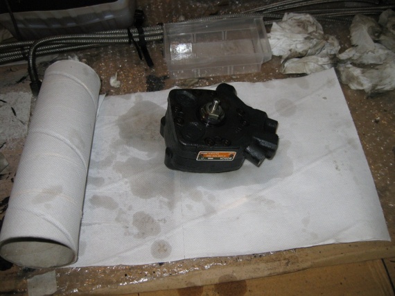

lolokiapp
Re: [Golf 1 1983 1800cc ] Démarre et se coupe de suite
Message par lolokiapp »
Elle est belle ma photo :D
Pour l'allumage une petite video ;) :
[video][/video]
C'est le plug qui va au centre de la tête de Delco qui est posé à côté d'une masse. Évidement il faut donner un coup de démarreur pour avoir les étincelles, moi je triche lol. Mais les étincelles doivent être bien franches.
