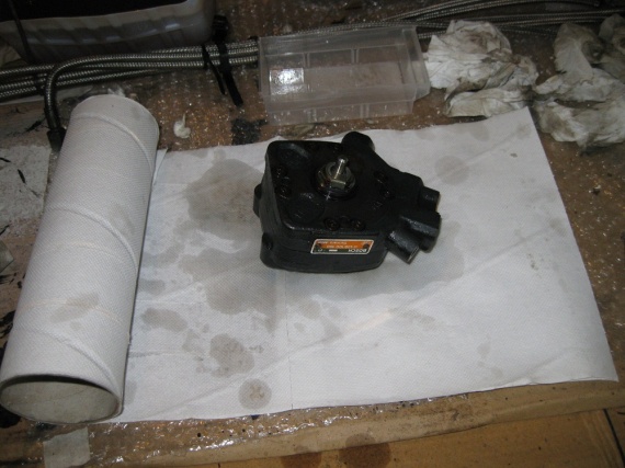

par lolokiapp
Elle est belle ma photo :D
Pour l'allumage une petite video ;) :
[video][/video]
C'est le plug qui va au centre de la tête de Delco qui est posé à côté d'une masse. Évidement il faut donner un coup de démarreur pour avoir les étincelles, moi je triche lol. Mais les étincelles doivent être bien franches.
Ensuite test avec les bougies, de préférences neuves ou à minima brossées.
[video][/video]
S'il y a des étincelles partout, pas de problème d'allumage.
Côté injection, pourrais-tu nous donner le type moteur. J'entend parler de carbu, d'injecteur, de calculateur et de k-jet ... comme dans une soupe. Quel est le code inscrit à côté de (D2) sur la carte grise ?
