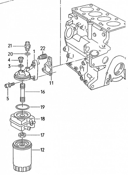

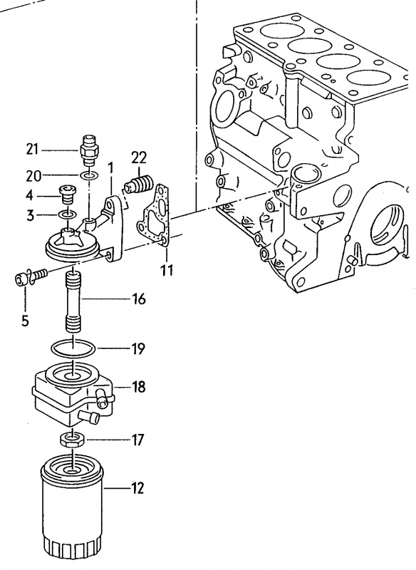

Slt à tous
Je voudrais monter un échangeur eau huile de golf gti sur mon 1800 carbu, et je voudrais savoir les différentes modifs à faire ou quels sont les pièces que je dois récupérer pour l'adapter.
Merci pour vos réponses les amis

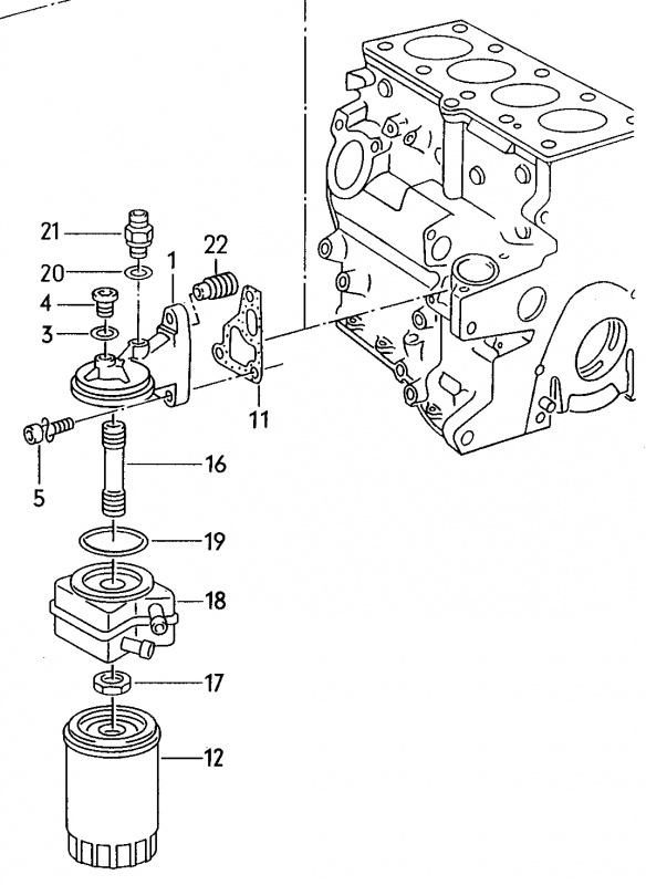

voila ce que tu devrais avoir pour un montage d'un échangeur eau/huile

banditblue a écrit :Voila ce que tu devrais avoir pour un montage d'un échangeur eau/huile
[/url]
il faut aussi les durites (dispo chez mecatruc), et la pipe d'eau superieur du gli sinon tu pourra pas faire ton montage ;)

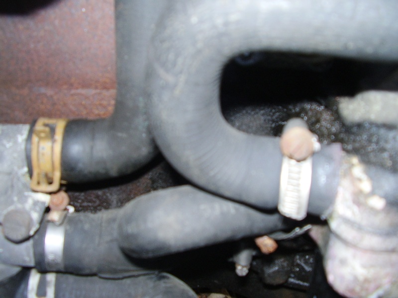

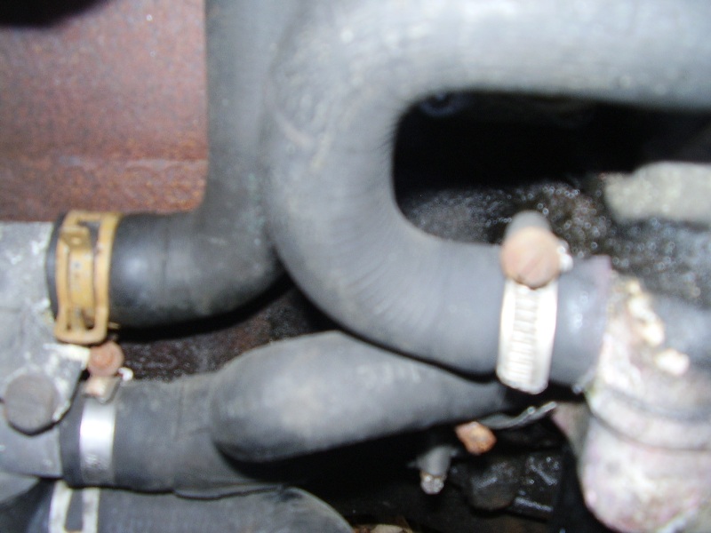

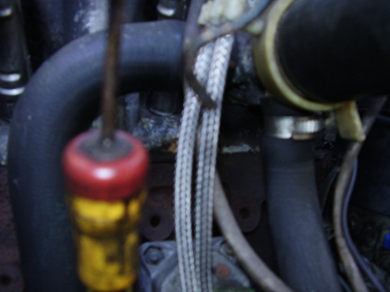

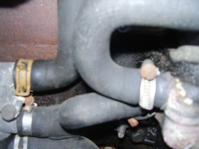

Merci coolraver pour tes photos mais je ne vois pas bien la pipe tu aurais une photo démonter? Merci d'avance
Messages : 12314
Re: Montage échangeur eau huile golf gti
non, j'ai fais le montage ce week end sur mon cab noir mais je n'ai pas pensé a faire de photo
de toute façon c'est la même pipe sauf avec une sortie en plus vers le bas ;)
