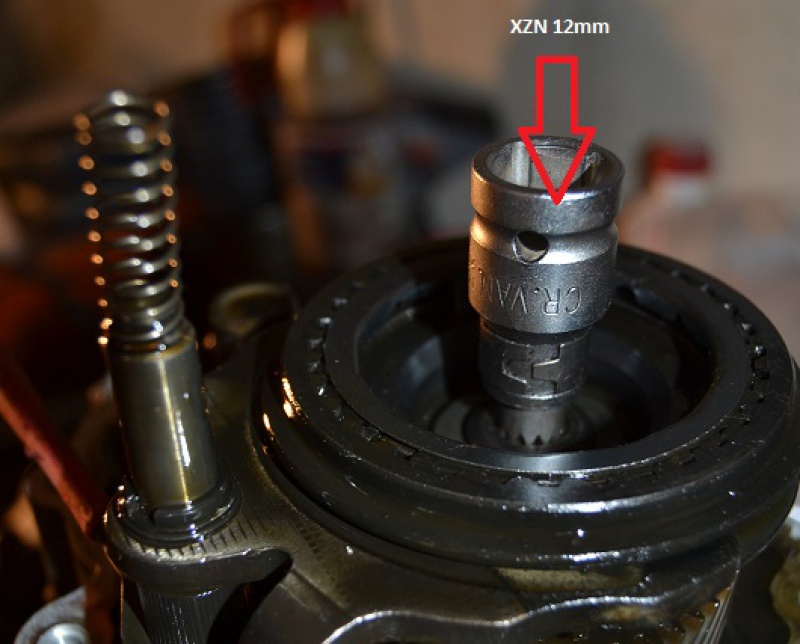

Démonter le pignon de 5ème en dévissant la vis qui se trouve au-dessus. Attention, elle nécessite une douille XZN de 12.
Pour la desserrer, il faut engager la marche arrière et la 5ème manuellement en manipulant les fourchettes. Attention, c'est très raide pour dévisser cette vis et ça nécessite du matériel en bon état. Il est recommandé fortement de fixer la boîte à l'établi :

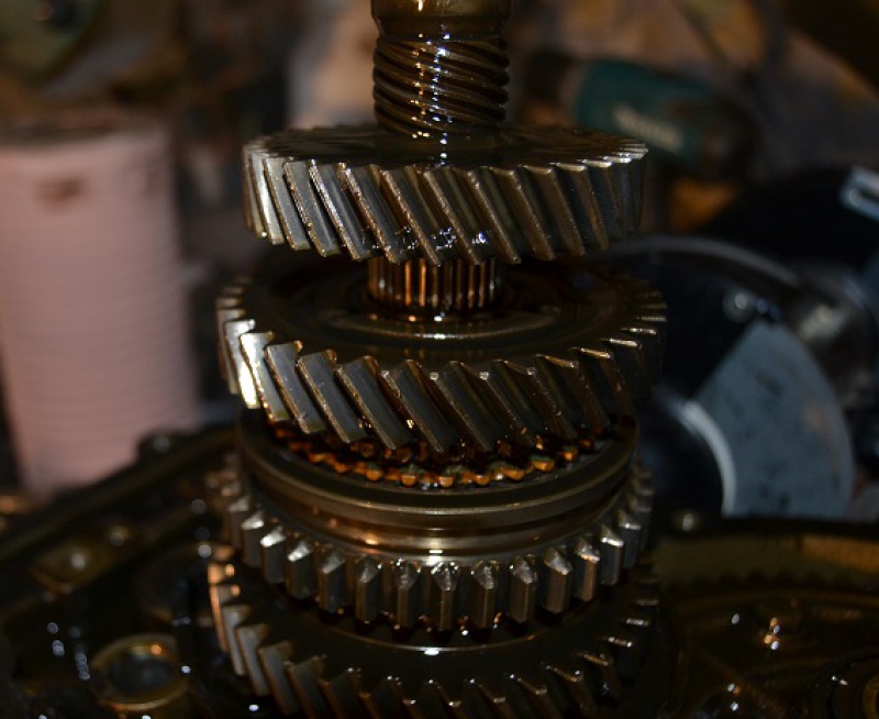

On enlève le circlips du pignon d'à côté :
On enlève la série de pignons avec un extracteur :
Vous devez récupérer ça :

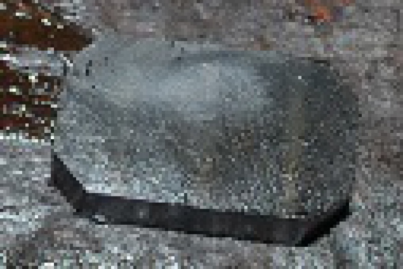

Enlever l'aimant qui est fixé sur le carter de la boîte :
L'aimant après un petit brin de nettoyage :
