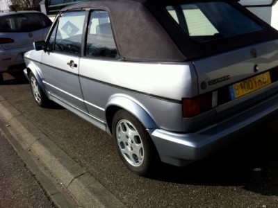

retroviseur à quel endroit sur la porte?
Salut j'ai l'impression que mes rétros ne sont pas au bon endroit sur la porte. Voir photo. C'est normal ou c'est bidouillé?

Re: retroviseur à quel endroit sur la porte?
Bin faudrait deja une photo de coté et de plus pres.

caboli
En fait il est au bord de la porte et pas au bas de la séparation des deux vitres ..

caboli
Bon c'est bien ce qui me semblait.
Ils ne sont pas au bon endroit. En fait j'ai des trous prévu pour les 2 endroits. Bizarre. C'est parce que c'est un cab d origine Allemande peut-être..
Merci pour vos réponses
....ou bien ses custodes us avaient ete installé et le retro genait pour les ouvrir ???
Juste pour info ce ne sont pas des "custodes" mais des déflecteurs, fixes ou ouvrants
J'ai vu des cabs dont les rétros chromés étaient installés de la sorte...
Par contre, selon moi, ce n'est en aucun cas d'origine.
Merci les gars.
Bon en attendant je crois que je vais essayer de les remettre comme à l'origine. Qqun aurait une idée pour boucher les trous?
C'est plutôt le travail d'un carrossier qui mettra une pièce soudée puis refera la peinture des portes
Ou carrément changer de portières à prix peu élevé que l'on peut trouver en occasion.
Peu être moins cher que de ressouder et repeindre et sans doute plus durable dans le temps
Normalement pour les trous de rétro çà ne doit pas être énorme.
Avec du mastic, le carrossier doit pouvoir reboucher.
Si mon cab les trous des monogrammes avaient été rebouchés comme çà.
vu que c'est une vis de 6, il vaux mieux faire un point au mig, parce que le coup du rebouchage au mastic dans le temps, pas terrible
ou alors mettre des vis a tête rondes , chromé ou de la couleur de la voiture avec une rondelle pour les entrés d'eau
