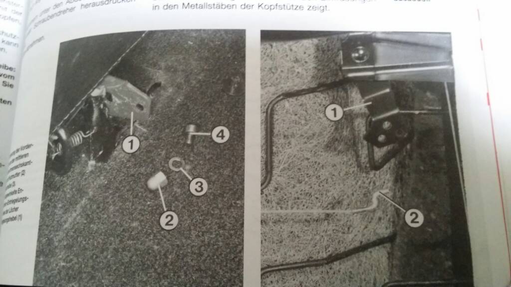

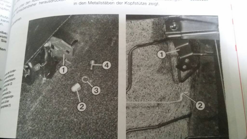

Sur la revue en allemand traitant tous les cabs depuis 79 ci dessous pas d'informations de changement.
Je t'ai fait une photo de ce qu'il montrent mais pas sûr que cela puisse t'aider.
[attachment=-1]uploadfromtaptalk1397374302254.jpg[/attachment]
[attachment=-1]uploadfromtaptalk1397374316845.jpg[/attachment]
Une autre idée. ... cela n'est il pas dû à l'option du reglage en hauteur du siège. Le rail pourrait changé en fonction de cette option non ??

Merci a tous pour vos reponse ! genial.
Merci pour les tophs.
J'ai regardé pour inversé pas evident du tous.
